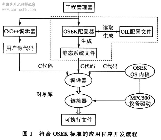

  OSEK应用程序的开发流程如图1所示。用户通过OSEK配置器根据软硬件的需求,对操作系统的属性和所有系统对象进行静态配置。配置完成后,OSEK配置器生成符合OSEK规范的OIL配置文件,并进一步生成与操作系统相关的C代码和头文件,以提供OSEK实时操作系统初始化时必备的系统参数。为保证软件的兼容性,OSEK配置器还能够从外部直接读取符合OSEK规范的 OIL文件,完成生成OS静态系统文件的过程。
  用户完成应用程序代码编写和OIL文件配置后,OSEK配置器所产生的代码、操作系统的部分内核和应用程序一起交叉编译,而其他操作系统内核代码作为一个库,被链接器整合在一起。本文主要研究通过OSEK配置器生成符合OSEK规范的OIL配置文件及静态系统文件的过程(如图1中虚线部分所示)。

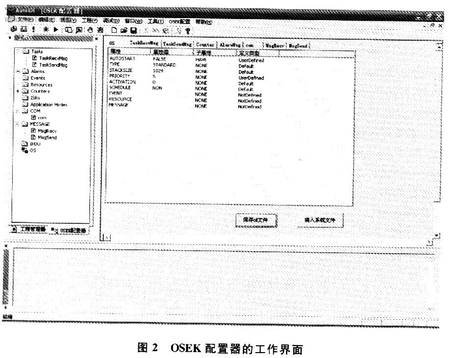

  OSEK应用程序的OIL语言描述包含一组OIL对象描述,分别是CPU、OS(操作系统)、APPMODE(应用程序模式)、ISR(中断服务)、RESOURCE(资源)、TASK (任务)、COUNTER(计数器)、EVENT(事件)、ALARM(警报)、COM(通信子系统)、MESSAGE(消息)、IPDU(外部通信)和 NM(网络管理)。其中,CPU是其余OIL对象的容器。OIL为它的对象定义了标准类型,每一个对象都可以用一些属性和参数来描述。
  对于不同的OSEK实现,生成OIL配置文件的方法是不同的。由于用户自己编写OIL文件具有一定的复杂性,因此,在集成开发环境中带有一个上下文相关帮助的、可视的图形用户接口GUI是非常必要的。在集成开发环境中,一个包含GUI的OSEK配置器需要包含以下组件:
 ◇一张遵循Windows Explorer格式的OSEK对象清单,用户可以根据需要添加和删除DIL对象;
◇一个图表,用于显示每个对象的属性(包括标准属性和与实现有关的属性),用户可更改对象的属性并且实时更新OIL文件;
◇一个用于记录和显示的窗口。
  集成开发环境的OSEK配置器工作界面如图2所示,其数据的管理和显示采用XML技术来实现。
  XML以一种开放的自我描述方式定义了数据结构,在描述数据内容的同时能突出对结构的描述,从而体现出数据之间的关系。它相当于一个容器,可用来存储 OSEK规范中OIL定义的各个对象。对每个OIL对象来说,其属性和子属性都包含不同的数据结构,可以通过XML树型结构方便地表示出来;而对于同一类对象又包含相同的属性和子属性,可用相同的XML模板来表示。
  由于XML技术可以很方便地存储、描述和管理结构化的数据,并且有效地将数据和数据的显示相分离,因此,在OSEK配置器中采用XML技术来实现OIL文件图形用户接口的配置,是非常方便和高效的。
  3.2 利用XML技术配置OIL对象

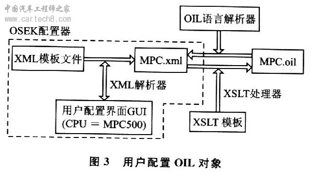

  基于XML的OSEK配置器,将OIL文件定义的属性存放在初始化的XML模板文件中,并指定其默认值。当用户添加、删除OIL对象或者修改对象的属性和参数时,可通过KML解析器实现用户配置界面与XML文件的同步。其过程如图3中虚线部分所示。
