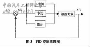

  由于节气门体中存在非线性弹簧、粘性摩擦和滑动摩擦、进气扰动及齿隙冲击等,导致了控制对象为一严重非线性系统,控制难度较高。PID控制不需要测量系统的模型,容易实现,所以本文选择了使用PID控制策略进行控制。PID控制将偏差的比例P、积分I和微分D通过线性组合构成控制量,对被控对象进行控制,故称PID控制。
  PID控制系统是一种线性控制系统,如图3所示,控制偏差e(t)为目标值与实际输出值之差:
  e(t)=r(t)-y(t)(1)
  PID控制规律为:
  式中:KP——比例系数;
  TI——积分时间常数;
  TD——微分时间常数。
  KP成比例地反映控制系统的偏差信号e(t),偏差一旦产生,控制系统立即产生控制作用以减小偏差。
  TI主要用于消除静差,提高系统的无差度,积分作用的强弱取决于积分时间常数TI,TI越大积分作用越弱,反之则越强。
  TD反应偏差信号的变化趋势(变化速率),并能在偏差信号变得太大之前,在系统中引入一个有效的早期修正信号,从而加快系统的动作速度,减少调节周期。
