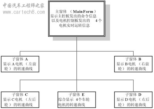

  该系统基于Visual Basic语言设计开发,应用了Measurement Studio软件中的CWGraph控件来显示转速曲线。通过Kvaser Leaf Professional HS,PC机与控制板之间的CAN通信得以实现。电机运转数据的保存则通过VB编程连接Microsoft Access数据库完成。这样,系统就可以由一个主窗体和五个显示电机转速曲线的子窗体组成,如图5所示。
图5 窗体结构图
  这里,主窗体是启动窗体,子窗体A、B、C、D、E在主窗体启动时并不显示,通过主窗体上的相应按键可以控制子窗体的启动以及关闭,亦即显示和关闭各车轮转速曲线。
