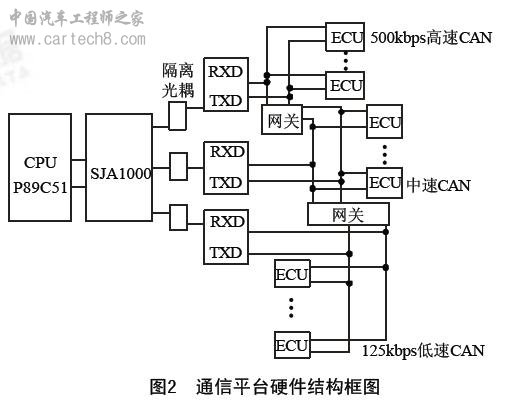

  通常的汽车网络结构采用多条不同速率的总线分别连接不同类型的节点,并使用网关服务器来实现整车的信息共享和网络管理。若按照美国汽车工程师协会(SAE)车辆网络委员会标准SAE J2057,将汽车数据传输网划分为三类。这里可用图1简单说明。其中网关是汽车内部通信的核心,通过它可以实现在CAN总线上信息的共享以及实现汽车内部的网络管理和故障诊断功能;将各个数据总线上的信息反馈到仪表板总成上的显示屏上,驾驶者通过仪表板上的信息就可以知道各个电控装置是否正常工作了。

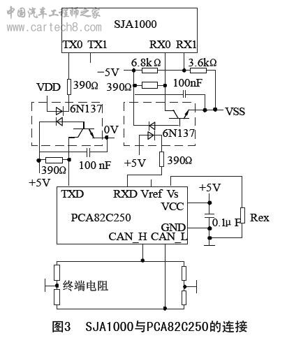

  在设计中,主控芯片CPU选用51系列的单片机。CAN通信控制器执行完整的CAN协议,完成通信功能,包括信息缓冲和接收滤波,故CAN控制器选用 Philips的SJA1000。选用PCA82C250作为CAN总线的收发器,PCA82C250是CAN协议控制器和物理总线之间的接口,在运行环境中具有抗瞬变、抗射频和抗电磁干扰性能,内部的限流电路具有电路短路时对传送输出级进行保护的功能。传输介质采用屏蔽电费,在测控节点与介质之间加入光耦电路,以提高总线接口的抗干扰能力。图2为通信平台硬件框图,图3为控制器与收发器连接接口。
  为进一步提高系统的可靠性,需要考虑到系统的冗余设计。由于汽车环境恶劣且干扰 因素较多,在CAN_H和CAN_L信号线与地线之间分别并联了两个电容,滤去噪声,使信号传输平稳。双屏蔽电费可设两套,在两套介质上同时进行信息传输。接收方只用一个介质,在冗余和非冗余段的连接临界点进行总线切换。

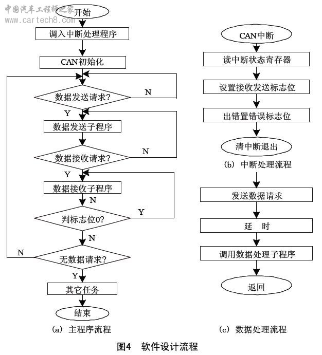

  本软件设计是基于Keil C语言编写的。程序主要由主模块、中断处理模块及数据通信模块等组成,如图4所示。
   主模块完成对硬件初始化、寄存器的配置、SJA1000初始化等;中断处理模块包括数据中断的发送、接收、错误处理及报警处理等;数据通信模块完成数据的请求、发送、接收等。
  当一个节点A发送数据请求报文(远程帧),向另外一个节点B请求报文(应答帧)时,节点B接收到请求后,经过判别,而后发送数据(应答帧)。由于数据请求没有数据场,所以相对数据帧长度小很多。经分析验证之后与节点B收到的数据相同,请求数据程序得到验证。
