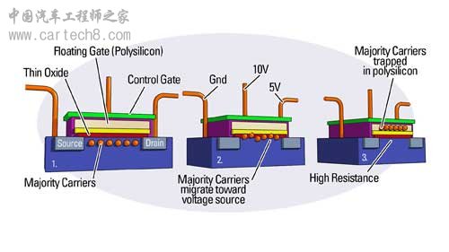

  以前汽车应用中所用的主要非易失性存储技术是浮栅器件,如EEprom或闪存。浮栅器件通过一层SiO2薄膜把多晶硅栅与沟道隔离开来。要对器件进行编程,需在控制栅上产生很高的电压,使得电子可获得足够的动能,穿透隔离层,将电子 (N沟道器件) 加速到源极。 (见图1)。
  沟道中形成了一个耗尽区,这样,在特定的栅极电压下,已被编程的部分被置于“off (较高阻抗)”,而没有被编程或没有被擦写的器件为“on (较低阻抗)”。
  随着汽车设计要求的复杂性日益增加,浮栅存储技术的局限性越来越明显。例如,它的编程处理需要数毫秒ms时间,这对高安全性的应用来说已经是非常长的时间了。在碰撞事件中,电源迅速丢失,几乎没有信息能够及时保存到浮栅器件中。
  编程处理还对隔离层具有破坏性,因此这类器件的擦写次数很有限,一般在10万次到100万次之间。就乘客传感器而言,数据更新的次数即使是对上限100万次来说也太频繁了。对于一般的每秒一次的写入速度要求,浮栅器件使用不到12天中就会达到使用寿命。若是把数据缓冲到RAM中,在断电时再写入到浮栅非易失性存储器中,又会在EDR中产生写入速度问题,因此并非真正有效的解决方案。
