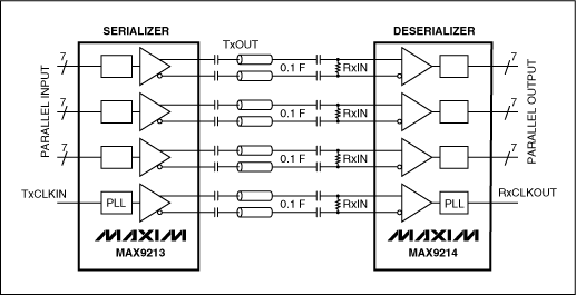

  第一代LVDS传输器件(如MAX9213/MAX9214)已经安装在汽车上,可提供一路时钟输出和三路数据,利用LVDS发送/接收器连接导航显示屏(图1)。三路并行输出需要达到图像传输所要求的速率,时钟用于同步传输。
  图1. 第一代LVDS收发器有8路输出。

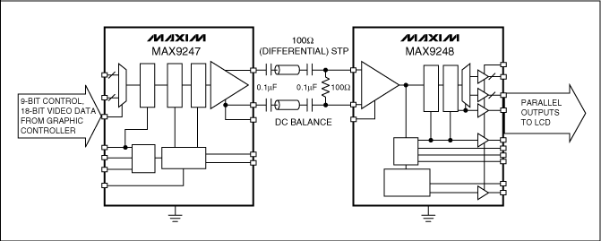

  第一代LVDS器件的缺陷是需要四对儿双绞线(8路输出)达到所要求的数据传输速率,8条数据线使机械结构变得复杂,难以安装,与一对儿传输线相比成本要高得多。第二代LVDS器件对此进行了改进,例如MAX9247/MAX9248 (图2),采用一对儿双绞线同时传输数据和时钟。
  图2. 第二代LVDS收发器有2路输出。
  第二代芯片组的一个重要功能是可以选择电容输出耦合方式,LVDS器件通常不具备该功能。利用这种耦合方式可以避免发送器与接收器之间的地电位偏差问题。采用直流耦合时,这一潜在的电位差可能导致数据无法传输,甚至产生过大的电流损坏器件。
  使用电容去耦时,需保证发送数据不要沿着一个方向长时间地为电容充电,例如,在发送一长串“1”时即可出现这种情况。第二代器件,例如:MAX9247或MAX9248采用“直流均衡”技术解决了上述问题。当检测到发送数据中存在一长串1或0时,将对部分数据进行反相后发送。当数据到达接收器时,对这部分数据再次反相,恢复到原来的格式。利用这种方式可以避免对电容的过度充电,发送器会通知接收器每一批数据是按照正常格式还是反相格式发送的。

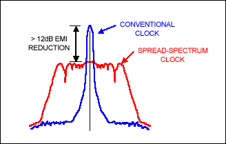

  第二代器件的速度能够达到42MHz,数据速率高达1.15Gb。时钟频率的提高导致更强的电磁辐射,可利用扩频传输技术减小EMI。扩频技术在时钟频率中加入抖动,将原来的EMI峰值能量扩散在较宽频带。由于能量不变,EMI的最大峰值被减小(图3)。
  图3. 扩频技术降低EMI。
