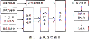

  整个点火系统硬件电路主要由传感器及信号调理电路、A/D转换器、电控单元、点火电路、电源及火花塞等部分组成。系统原理框图如图1所示。
  各传感器的输出信号经相应调理电路调理、A/D转换器转换后,送入单片机。单片机依据一定的控制策略、算法对输入信号运算处理,依据运算结果,在合适时刻给出控制信号。控制信号经驱动电路后,控制点火控制电路工作,通过火花塞最终实现发动机点火。

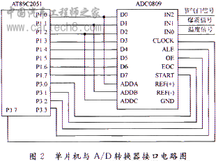

  本系统以AT89C2051单片机作为控制器。A/D转化器采用ADC0809对前端输入信号进行模/数转换。系统中需要进行A/D转换的信号有水温信号、节气门开度信号和爆震信号。单片机与A/D转换器的接口电路如图2所示。
  由ADDA,ADDB和ADDC选择转化信道,信道0输入温度信号、信道1输入爆震信号、信道2输入节气门开度信号,转化后的信号通过P1口输入到单片机内部。其中AT89C2051的P3.4(T0)对曲轴转速信号计数,确定转速和曲轴位置。通过P3.5输出点火控制信号。

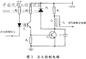

  点火电路的作用是产生火花塞点火所需的高压。其输入是来自单片机P3.5引脚的点火控制信号,输出端接到火花塞上。电路如图3所示。
  单片机的P3.5输出高电平时,T1和T2都截止,12 V电压通过R4和L1对C7充电。当单片机P3.5输出低电平时(发出点火控制信号),T1,T2导通,则C7两端的电压立即变位低电平(即C7迅速放电),从而使流过L1的电流突变,L2两端产生点火高压。其中D1起保护T2的作用。
