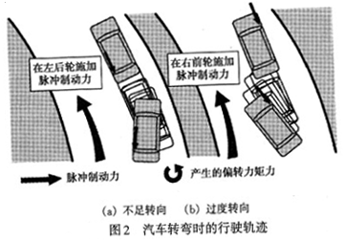

  图2是汽车在转弯道路上行驶时的轨迹示意。见图2(a),当汽车驶入弯道时,假如驾驶员通过转向盘使汽车转向的转弯半径大于弯道半径,这种情况称为不足转向。如汽车车速过快,则汽车可能冲出路面。安装在汽车上的横摆率传感器会测出转向偏差,侧加速度传感器会测得右驶加速度偏大和转向盘转角传感器测得左转向不足,并立即监测到这种冲出路面的危险趋势,将信号输入电子稳定系统中的ECU。ECU立即指令在左后轮实施脉冲制动力,制动力在汽车质心产生一个向内偏转力矩,迫使汽车绕质心向内偏转一个角度。同时ECU立即指令发动机减少输出转矩,将汽车速度降下来,并代替驾驶员使汽车转向角度稍大一些,使汽车按弯道半径要求的转向角度行驶,回到正确路线上。
  反之,见图2(b),汽车行驶轨迹的最初位置。假如驾驶员转向盘转动过猛,使汽车转弯半径小于弯道半径,这种情况称为过度转向。如汽车速度过快,则汽车可能因离心力而向外翻转。安装在汽车上的横摆率传感器、侧加速度传感器和转向盘转角传感器等监测到这种翻转的危险趋势,立即将信号输入电子稳定系统中的 ECU,ECU迅速指令在右前轮实施脉冲制动,制动力在汽车质心产生一个向外偏转力矩,抵消离心翻转力矩,迫使汽车绕质心向外偏转一个角度,制止了汽车可能侧翻的趋势。同时ECU控制迅速减少驱动力,将汽车速度降下来,并代替驾驶员使汽车转向角度稍小一些,使汽车按弯道半径要求的转向角度行驶。
