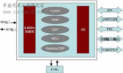

  以无线技术暨蓝牙连接方案供应商CSR所推出的BlueCore3-Multimedia架构的车载式无线蓝牙系统的解决方案为例,BlueCore3- Mutlimedia是以无线蓝牙射频控制为主要架构,并结合了开放式的平台DSP-Kalimba DSP作为频宽处理器的议定处理,并在进行 语音通讯时,将回音的部份消除。而这项解决方案,最主要的特点在于,如何将无线蓝牙传输的关键技术整合在同一颗芯片组?这不但能够减少系统开发的成本、基板尺寸,同时还能降低产品的技术门槛,达到符合无线蓝牙设备快速上市的基本条件。

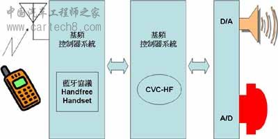

图说:BlueCore3-Multimedia系统架构是由基频控制器(MCU)藉由无线蓝牙传输协议与Hand free Profile及Handset Profile所构成,并可针对噪音干扰及降低回音的数码信号来进行处理,而增强型的技术将有助于背景噪音增大时可提高音量。(资料来源:CSR车用蓝牙无线设备解决方案)
  由于BlueCore3-Mulitmedia中的基频控制器(MCU)是藉由无线蓝牙传输协议与Hand free Profile及Handset Profile所构成,另一方面再经由无线蓝牙的同步连结技术,将SCO链路所获得的语音信息转传到Kalimba DSP,再利用Kalimba DSP中的软件技术达到语音处理目的之后,最后再透过数模转换电路的作用,让声音从扬声器中扩散出来。另一方面,数模转换电路经由车上所搭载的收音麦克风进行语音信息的收集,在Kalimba DSP处理器中进行转换,最后在传递至基频控制器中,再透过无线蓝牙传输的SCO链路将声音传递出去。
