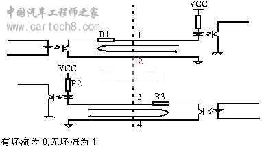

  由于国内目前的车载GPS终端和计价器基本都是采用串口通信的方式连接汉字显示终端,因此根据不同车载终端和计价器必须采用相应的串口通信方式,可考虑采用MAX202等转换芯片电路、电流环电路或其他解决方案。电流环电路原理如下图:
  图5 电流环电路原理图
