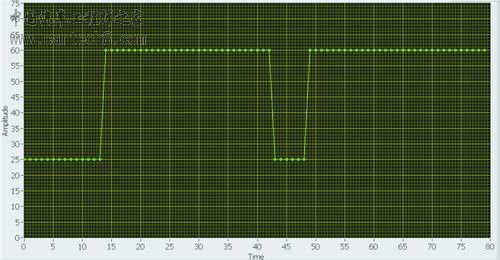

  我们选择了一款1/3 OmniVision CMOS摄像头,用LM1881进行信号分离,结合AD采样,实现了视频信号的采集。在总线周期为32M的情况下,每行最多能够采集80个点,其中前14个数据为行消影,第15到第80个点为有效数据点(见图1)。
  图1 单行80点
  摄像头每场信号有320行,其中第23到310行为视频信号。我们从中均匀采集了12行,最后得到一个12×80的二维数组。

  由于白线对应的电平值较高,而黑线电平值较低,因此图中第43到48点间
的凹槽就是黑线所在位置。为了提取出黑线,直观的想法是检测电平值的跳变。但实际黑白线边沿的电平经常不是突然跳变的,而有一个过渡过程,为此我们先对原始数据进行了二值化处理。这不仅使得边沿更加明显,而且可以去除电平值的一些小波动。二值化的结果如图2所示。
