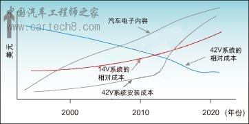

图2:42V系统的应用动力随着系统成本降低和汽车电子内容的增加而增加。

供应商将继续改进技术来降低解决上述种种问题的成本。同时,汽车电子和电气系统的应用将继续增长。随着42V系统的相对成本的降低和汽车电子内容的增加,42V系统的采用速率将得到动力,如图2所示。
