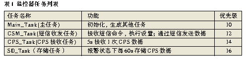

  礐/OS-II作为一个最基本的任务调度内核,只具备任务切换的能力,本监控器根据其功能可分为如表1所示的4个任务:主任务优先级最高(10);短信收发任务优先级次高(12),主要包括接收短信功能(包括设置、开关监控器)、发送短信功能(报警时5s发送一次GPS坐标),这个任务的时间随机性较大,实时要求较高;GPS接收任务每5s接收一次GPS数据,并解析其坐标,判断是否报警;数据存储任务在报警后每60s存储一次GPS坐标(128Mb卡约可保存1个月的数据)。

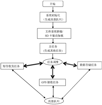

  在移植了礐/OS-II并嵌入了USB和SD/MMC卡的驱动程序后,监控器的应用层次的软件安装系统的功能分为优先级不同的多个任务。其中主任务用于生成其他任务,其优先级最高(10);GPS接收任务负责控制MG-30U/R-GPS模块,并从中获取所需要的GPS数据,其优先级次高(12);短信收发接收任务完成接收车主短信和发送GPS数据的功能,其优先级再次之(14);最后,数据存储功能完成GPS在SD卡中的存储和系统设置的功能其优先级为16。程序中同时建立了消息队列用于完成各任务间的通信和数据交换,软件状态流图如图4所示。
  图4 软件状态流图
