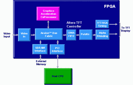

  由于进行透视操作、旋转、绘制直线和多边形、纹理操作以及相似的任务时,这些扩展图形应用会占用大量的计算,因此,可能会需要一个功能非常强大的主机CPU来实现OpenGL图形库。FPGA可做为一个协处理器架构,卸载主机CPU中通常消耗大量CPU性能的算法功能。
  图2: 带有硬件加速协处理器的图形控制系统
  图2显示了在参考设计系统中加入图形加速协处理器的实例。该协处理器可承载多种算法,如:
  ●直接blit、拉伸blit、透明、双线性滤波、每象素alpha、着色、抗锯齿处理等位块图像传送(BLIT)操作
  ●任意宽度直线绘制、圆角、截角、alpha梯度、图像边缘模糊(模糊化)
  ●三角形、四边形等多边形绘制、alpha梯度、图像边缘模糊(模糊化)
  ●圆、椭圆和二次曲线截面绘制
  ●生成二次和三次Bézier曲线
  加入协处理器后,对主机CPU的CPU要求会显著降低。当然会使用更多的FPGA资源,但是系统设计人员可以自由选择在硬件中采用何种算法,具体在软件中采用哪种以优化大部分关键系统要求(速度、功耗、成本等)。

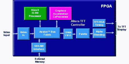

  我们可以进一步延伸该卸载范例,采用FPGA中实现的处理器将其他处理任务放在FPGA中。这样还具有减少系统元件和外部主机CPU的优点。图3显示了如何在FPGA中采用Nios II处理器实现其余软件控制任务(如抗锯齿处理和OpenGL兼容等)的图形参考设计。
  图3: 在FPGA中实现带有主机CPU的图形控制系统
