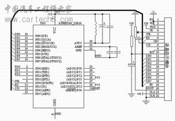

主程序模块是整个系统的核心,其根据需要从各模块收集数据,判断分析数据,并把相关信息显示在液晶屏上。当处于充电状态时,根据电流采集子模块发送的信息,结合电池电压参数和温度测量值进行充电控制,依据电流测量模块计算的电量值,实现充电模式的判别和转变,当电充满时,单片机将对数据设立标志,使可控充电模块断开继电器,充电电路与电池组断开。本设计采用内置T6963C的MGLS240128T点阵液晶显示模块。显示及主控模块的电路如图5所示。其中,VCC为5V电源,D0~D7与MC68HC912D60A的一个8位数据口相连,引脚5、6、8为控制口,用来控制液晶显示模块的读写操作,RST(10脚)为液晶显示模块硬件复位脚。V0口输入液晶显示驱动电压,滑动变阻器用来调节液晶显示亮度。
图5 主控及液晶显示模块电路图
