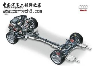

机械原理捍卫者---Quattro
相比SH-AWD采用电子扭矩分配四驱系统,Quattro系统的核心技术则是一台Torsen(托普森)自锁差速器。系统可以通过Torsen差速器实现前后扭矩比例从65∶35到35∶65线性分配,而当同桥的其中一个车轮失去抓地力并且开始空转时,驱动力则通过这个车桥的差速锁转移到另一个车轮。
奥迪Quattro
Quattro的四驱系统使用了三个差速器,分别是传统的前差速器,后差速器和一个托普森中央差速器。前后差速器负责调节左右车轮的转速差,托普森中央差速器负责调节前后驱动桥动力的分配。托普森中央差速器是根据轮胎的附着力大小分配力矩的,当前轮超过了所能承受的负荷,一旦开始滑移,托普森中央差速器会马上减小对前轮的力矩分配,使更多的驱动力源源不断的输向后轮,由后轮推动车身向前运动。Quattro系统可以根据不同的情况对驱动力进行调整,假如有3个车轮陷入了泥坑完全失去了抓地力,Quattro系统会将发动机所产生的所有动力全部传递给尚有抓地力的唯一车轮,使汽车能驶出泥坑。
从技术角度来说,Quattro四驱系统并不算太复杂,通过纯机械原理控制四个制动器,适时对四个驱动轮进行有效制动并分配驱动力,确保四个驱动轮实现出色的加速度和转弯稳定性。

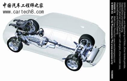

运动元老的新尝试----宝马Xdrive
标榜“运动”元素的宝马,在后驱技术方面有着相当成熟的经验,但是在四轮驱动技术的研发方面,其自主研发的xDrive四轮驱动系统面市仅三年时间。但这个后起之秀实力不容小视。
xDrive全轮驱动系统的核心技术是由奥地利的马格纳·斯太尔研制的分动器,以对扭矩分配进行不间断地调节。xDrive系统根据道路情况不断改变扭矩的分配,向前后车轮传输各自所需要的扭矩,最高可达到40:60的分配比例。
宝马Xdrive系统
行驶过程中,如果系统发现车辆可能转向不足,也就是前轮开始被拖向弯道外侧,就会减少分配给前桥的扭矩,将几乎所有动力都输送至后桥。该系统还不断与动态稳定系统DSC交换信息,从而可以从一开始就识别到车轮打滑。一旦出现车轮打滑,电动机会锁定xDrive的膜片式离合器,并通过额外的驱动力矩使这个车轮拥有更好的附着力,同时空转的车轮也会得到刹车装置的有效控制。这就意味着,无论路面如何突然变化,都会有适量的扭矩被输送到抓地性最好的车轮上,即使是在部分结冰的道路上。
