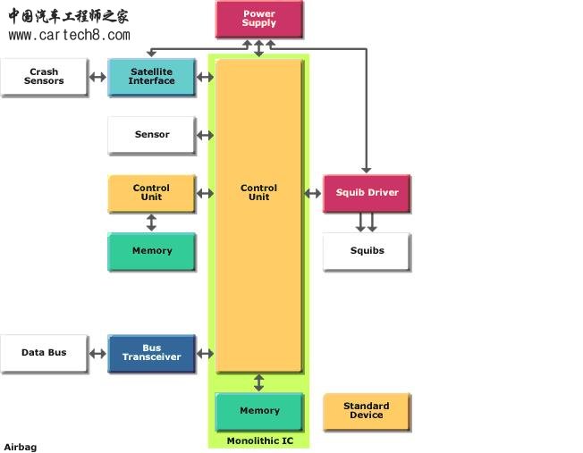

  首先以安全气囊(Airbag)控制系统为例。该系统主要由驾驶员及乘客面前的安全气囊,位于车身外的冲撞传感器(Satellite Sensor),安置于车门、座位和车顶等位置的加速度传感器(G-Sensor),以及通常为16位或32位MCU的ECU等几部分组成。当车身受到碰撞,冲撞传感器会立即向ECU发出信号,ECU则会收集碰撞强度、座椅位置、乘客重量、安全带情况等参数来进行迅速评估,并在极短的时间内通过电爆驱动器(Squib Driver)打开安全气囊来保护车内人员的安全。
图二 安全气囊系统架构图

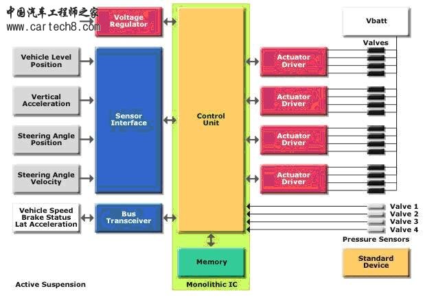

  如图三所示,主动式悬挂系统(Active Suspension)也是汽车中比较常见的安保系统,其可大幅提高车辆的操控性。主动式悬挂系统主要由传感器、减震筒及计算机控制系统等组成。该系统可采集汽车的速度、加速度、负重、转向程度、左右G力等数据来由程序对悬挂系数,和底盘与地面的高度等进行实时调整。
图三 主动式悬挂系统架构组成

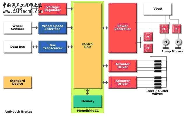

  越来越多地国家的法律法规对防抱死煞车系统(Anti-lock Brake Systems, ABS)的性能提出了要求,对其可靠性的更高要求增加了ABS设计的复杂程度和研发难度。如图四所示系统中,ABS的主要目的是防止车辆失速滑行的危险情况,当控制环节发现紧急刹车导致转速过低时,会迅速点放刹车,给予轮胎足够的滚动空间和更大的抓地力,防止车辆跑偏。该系统的关键是轮胎转速的测量。
图四  ABS系统构架图
