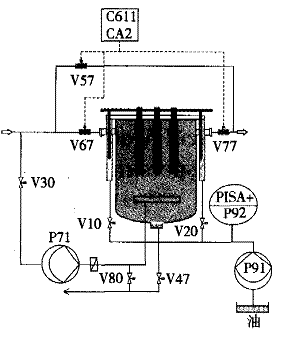

为有效去除槽液中的铁屑、焊渣等金属颗粒,需在脱脂槽循环管路上安装除铁屑装置。该装置由旋液分离器、磁性过滤器、刮渣槽和接渣小车等组成。旋液分离器利用离心力使固体颗粒沉积到管壁,聚集到分离器底部的收集室,并定期排放到刮渣槽内进行刮渣处理,清液从分离缸的中间回到分离器的出口,通过管道输送到磁性过滤器,在磁性过滤器中通过磁棒的吸附作用除去槽液中残留的细小铁屑。旋转分离器示意见图2;磁性过滤器示意见图3。
图2 旋转分离器
图3 磁性过滤器
