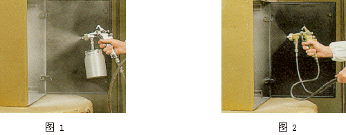

4 油漆传递率(油漆利用率)高 空气枪喷涂时雾化空气压力在3. 0bar以上,当气流到达被喷工件表面时,气流因不能附着在被喷工件表面而四处飞散(如图1所示),气流溢散的同时,将雾化的涂料带入空气中,从而浪费涂料和污染环境;这种情况随着空气压力的增大而增加。气流从被工件表面溢散的同时,在被喷工件表层形成一层气垫,阻碍着滞后的雾化涂料向前运行,一部分雾化涂料也随之溢散到空气中,所以空气喷涂的涂料利用率低,涂料浪费多,环境污染严重。而AIRMIX喷涂以压力雾化为主,辅以少量的空气进行二次雾化,油漆飞散反弹少(如图2所示),同时它还在漆雾四周形成环绕空气流,减少涂料往空气中飞散,因而利用效率高。在喷涂板式的被喷工件时,AIRMIX喷涂的涂着效率可达81%,无气喷涂为60%,而空气喷涂仅为40%。
