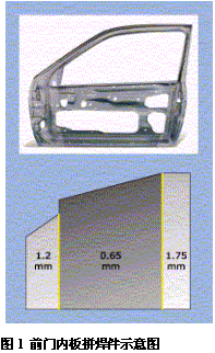

以车门内板为例:为了保证功能的需要,车门内板的主体必须有一定的柔性,而门板的前、后部需要有一定的强度。如果采用传统的冲压成形方法就需要另外设计加强板,而采用拼焊技术,可先将三块不同厚度的钢板拼焊成一块整板(如图1),即可冲压成形。

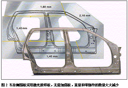

采用激光拼焊板可以给汽车制造业带来巨大的经济效益,如车身装配中的大量点焊,把两个焊头夹在工件边缘上进行焊接,凸缘宽度需要16mm,而激光拼焊板无需搭接,点焊改为激光拼焊技术可以节省钢材,节省的用量视采用拼焊板的数量而定;用传统点焊焊接两片0.8mm的钢板冲压件,平均是20点/min,焊距是25mm,速度则为0.5m/min,这会耗费相当的时间,采用激光拼焊板替代点焊工艺后所需要的时间可以得到大量节省、焊接质量得到质的提高。如此例子不胜枚举。其优势如下:
零件数量的减少,以及随之而来的生产设备和制造工艺简化,大大提高了生产效率,降低整车制造及装配成本;
由于产品的不同零件在成形前即通过激光连续焊接工艺焊接在一起,因而提高了产品的精度,大大降低了零部件的制造及装配公差;
通过部件的优化减轻了重量,从而降低油耗,处于环保时代,这一点非常重要;
由于不再需要加强板,也没有搭接接缝,大大提高了装配件的抗腐蚀性能;
通过消除搭接提高部件的耐腐蚀能力,大大减少了密封措施的使用;
通过对材料厚度以及质量的严格筛选,在材料强度和抗冲击性方面给零部件带来本质的飞跃,同时改良了结构,在撞击过程中,可以控制更多的能量得到吸收,从而改良车身部件的抗击冲撞能力,提高车身的被动安全性;
实现对材料性能的最充分的利用,达到最合理的材料性能组合;
材料厚度的可变性以及其可靠的质量,保证了在对某些重要位置的强化改进可以顺利进行;
对产品的设计者而言增加了产品设计的灵活性。
