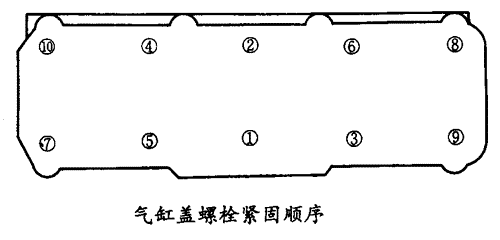

()发动机缸盖装配前,应检查气缸盖是否损伤,如裂纹、磨损和变形。安装时应严格按要求紧固气缸盖螺栓(气缸盖螺栓为预应力式,无须复紧)。拧紧时,发动机应处于冷态。
将气缸体擦净正放,放上气缸垫。气缸垫在修理时一般需要更新,桑塔纳发动机气缸垫上标有“Oben”(上)字样的一面必须朝气缸盖。放好气缸垫后,将专用定位导向螺栓旋人缸体结合面一侧两端的螺栓孔中,如图所示的8孔和10孔。再放上装好配气机构凸轮轴的气缸盖,这时曲轴不可置于上止点,否则气门和活塞顶部会损坏。一般先在上止点对准后,再倒转1/4圈。接着在气缸盖上其余8个孔中放入螺栓并用手拧紧。然后再将事先拧入的定位导向螺栓用销子扳手旋出并拧入气缸盖螺栓。按图 8顺序分4次拧紧气缸盖螺栓。第一次冷发动机紧固的扭矩为40N·m,第二次为6ON·m,第三次为75N·m,第4次为连续用扳手拧1/4圈(90°)。
