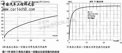

  与AB类放大器相比,D类放大器的效率高达95%,可使功率预算得到控制,同时生成超儿音效。这同时意味着它们所需的散热片更小,在紧凑的空间内可以安装更多的电子元件。但不可忽视,D类放大器比AB类昂贵,而且具有特殊的设计要求。图1为AB类放大器与D类放大器在一定输出功率范围内的效率对比。

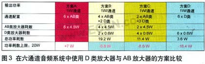

  适当应用D类放大器是一种成本经济的解决方案。首先看一下传统放大器数值,效率为55%的AB类放大器会耗散4.5W,而效率达94%的D类放人器仅耗散0.6W。
  使用六个AB类放大器通道,共计产生27W的功率耗散,这要比音响本体通常最大的耗散还多。但如果混合使用两种放大器就可以达到功率预算的要求,即使是仅使用两个D类放大器(最有可能用于低音扬声器)。图3为在六通道音频系统中仅使用两个D类放大器的方案与其他方案的比较,最后一行显示了20W和特定配置的总功率耗散之间的差值。
  D类放大器的成本可能会使方案B成为最适合中端汽车的选择。但展望未来,尤其是未来的“顶级音频系统”市场(以及更高电压电轨市场),D类放大器很有可能扩展其市场渗透率。

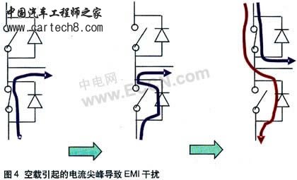

  引起EMI干扰的电流尖峰成因是放大器开关时晶体管之间的空载时间。空载时,电荷积聚在二极管中,并以图4所示的电流尖峰形式释放,图中红线代表电流尖峰。
  显而易见,解决EMI干扰的方法就是消除空载时间。恩智浦的半导体制造专家指出,绝缘硅片(SOI)技术是理想选择,因为所有元件都可通过氧化物实现绝缘。当输出低于地线时,设备的基片不会积聚电荷,减少了逆回复时间,且与其他通道没有交叉干扰。
  恩智浦在D类放大器中采用了SOI Advanced Bipolar-CMOS-DMOS(ABCD)技术。除抑制EMI干扰外,该工艺与批量Bipolar-CMOS-DMOS(BCD)工艺相比,还有另一个优点,即不会发生可能破坏设备的闩锁效应。
