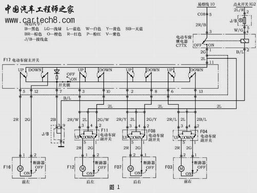

  基础车型电动车窗控制部分由电动车窗主开关、电动车窗副开关、电动车窗电动机、电动车窗电动机断路器组成。基础车型电动车窗线路图见图1。
  图1中,在点火开关位于ON位置的状态下,电动车窗继电器闭合,蓄电池电压通过易熔线10给电动车窗控制电路供电。当按下电动车窗?穴主或副?雪开关(UP或DOWN)时,电流通过⑧号熔断器流到电动车窗电动机。由此,电动车窗电动机获得电能而旋转,驱动车窗玻璃上下移动,电动车窗打开或关闭。
  当把电动车窗开关锁按下(在OFF位置)时,若操作开关,则除了驾驶员侧的车窗外,其它电动车窗电动机都不工作。
  基础车型电动车窗电动机带断路器,以防止电动机因过电流而造成损坏。基础车型电动车窗开关为1档开关,电动机不带电子控制单元。

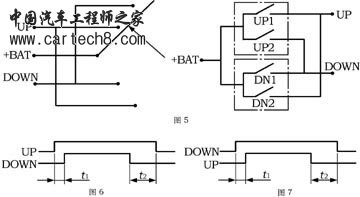

  2.2.2.2档开关
  2档开关如图5所示,无论向UP或DOWN方向,都有2个档位。例如,当开关向着UP方向按下时,首先+BAT接触UP触点,如果继续向着UP方向按下,则+BAT接触UP和DOWN这2个触点。
  a. 上升.开关向着UP方向按下时,UP触点首先触发为高电平,如果继续按键至第2档位,则DOWN触点也触发成高电平。这里t1为2档触点间的机械延时,t1取决于开关的机械结构,通常最小为5 ms。t2为手松开按键,第2档和第1档之间的延时。
  b. 手动上升.如图6所示,当UP为高电平时,即为手动提升。当松开开关时,如果t2>150 ms,则电动机停止,车窗停止上升。
  c. 自动上升.将电动车窗开关按至第2档,则UP和DOWN都为高电平,在松开按键时,如果t2<150 ms,玻璃自动上升。在自动上升过程中,如果按下电动车窗上升键或下降键,则玻璃停止上升。
  d. 下降(车窗开启).开关向着DOWN方向按下时,DOWN触点首先触发为高电平,如果继续按键 至第2档位,则UP触点也触发成高电平。这里t1为2档触点间的机械延时,t1取决于开关的机械结构,通常最小为5 ms。t2为手松开按键,第2档和第1档之间的延时。
  e. 手动下降.如图7所示,当DOWN为高电平时,即为手动下降。当松开开关时,如果t2>150 ms,则电动机停止,车窗停止下降。
  f. 自动下降.将电动车窗开关按至第2档,则DOWN和UP都为高电平,在松开按键时,如果t2<150 ms,玻璃自动下降。在自动下降过程中,如果按下电动车窗上升键或下降键,则玻璃停止下降。mPt汽车设计网

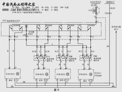

  2.4.新车型电动车窗控制电路
  采用与基础车型相同的电动车窗主控开关和副开关,带电动机电子控制单元,具有集控提升的新车型电路如图8所示。
  新车型电动车窗控制电路(图8)看起来和基础车型控制电路图(图1)相似,但控制原理和方式完全不一样。新车型控制电路取消电动车窗继电器,主要是车窗集控提升功能的需要。按基础车型控制电路,在点火开关断开后,整个控制电路将不再有电源,新车型还用这种方式的话,电动车窗电子控制单元没有电源将不工作,也就不能实现在中控门锁电子控制单元发出集控提升信号后自动关闭所有车窗。
  因此,新车型控制电路改为由蓄电池经熔断器给电动车窗电子控制单元直接供电,解决了车窗集控提升问题。
  电动车窗主开关和副开关电源由点火开关控制,只有点火开关接通总电源后,电动车窗主开关和副开关才有电源,这样设计,是考虑到安全和电源损耗问题。汽车电路设计有一个基本原则,就是在人员离开汽车、点火开关断开后,整车电器不需要带电的,电源都要断开。由于集控提升需要,电动车窗电子控制单元在点火开关断开后需要电源,因此,电动车窗电子控制单元设计时,静态电流设计得很小,2.1.2章有介绍,25 ℃时小于300 μA。
  新车型电动车窗主开关和副开关的电源由点火开关直接控制,是因为新车型电动车窗带有电子控制单元,车窗上升(UP)和下降(DOWN)开关控制的是车窗上升和下降的指令信号,电流为mA级。基础车型控制电路带电动车窗继电器,由经过点火开关的小电流来控制流经电动车窗主开关和副开关的电流,是因为流经电动车窗主开关和副开关的电流是直接驱动电动车窗电动机的大电流,点火开关不能直接承受这样的大电流,所以通过继电器来控制流经电动车窗主开关、副开关和电动机的大电流。
  新车型由于从开关到电动车窗电子控制单元的是小电流指令信号,所以相关导线就不需要基础车型那么大了,新车型设计为1 mm2导线,基础车型为2mm2导线。由于新车型电动车窗主开关和副开关控制的是小电流指令信号,而基础车型电动车窗主开关和副开关控制的是大的工作电流,所以新车型电动车窗主开关和副开关故障率很低,寿命长。
  新车型电动车窗开关锁采用和基础车型同样的开关。正常状态下为接通(ON)状态,开关锁按下去后,开关锁处于断开(OFF)状态。在开关锁处于接通状态时,电动车窗主开关能控制前、后、左、右4个车窗工作,电动车窗副开关能控制自己侧车窗工作。基础车型电动车窗在开关锁处于断开状态下,只有驾驶员侧开关(左)能控制驾驶员侧车窗升降外,其它车窗都不能工作。新车型控制电路,在开关锁处于断开状态下,驾驶员侧主开关能控制前、后、左、右4个车窗工作,而副开关则不起作用。
