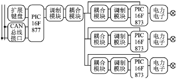

采用载波通信技术的智能汽车照明控制系统包括主控制模块及从控制模块。图6为系统控制单元连接框图。从图中可以看出,除了外部接口外,主控模块与从控模块之间没有太大的差别。它们都包括有CPU模块、调制解调模块、耦合模块。这些都是进行载波通信所必需的单元。下面将详细论述这几部分模块的具体实现。
图6 系统控制单元连接框图

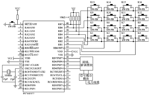

下面以主控制单元中CPU模块的具体应用为主,介绍系统中CPU的具体实现。图7所示为主控制单元CPU模块的控制连接电路。
主控制模块没有具体的负载控制要求。根据功能的不同,它可以分为内部系统及外部系统两部分。外部系统方面,主要起与系统外部进行信息交流的作用,包括人机接口及CAN总线模块。通过该部分,系统可以接收由外部发送过来的命令,同时也能够将本系统的各个单元模块状态信息发送给外部系统。内部系统方面,主控制单元的任务是将外部来的命令转化为具体的控制内容,发送给系统内的各个从控制单元,以及接收各个从控制单元发送上来的状态信息,并对整个系统的运行起管理控制作用。
图7 主控制单元CPU模块控制连接电路

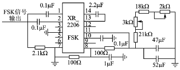

本系统中,FSK调制策略的实现是通过使用两个集成芯片来完成的:一个作为调制芯片,另一个作为解调芯片。系统的FSK调制是通过使用压控晶振 (VCO)芯片实现的。该芯片产生一个正弦波,其输出信号的频率与加到该芯片的直流电压成正比。通过改变VCO芯片的给定电压,就可以改变其输出交流信号波形的频率,然后利用这个交流正弦波进行FSK调制。具体电路如图8所示。从图中可以看出,系统采用了信号发生器芯片XR2206。该芯片是一个多用途电压控制晶振器,特别适用于FSK信号调制。芯片只需要很少的外围器件就能够正常工作。芯片引脚7及引脚8处的电阻与引脚6处的电容一起决定了设备在逻辑 "1”及逻辑“0”处的信号频率。引脚3处的分压电路用来对芯片的输出正弦信号进行整形。(引脚3及引脚6处的外接电路图中未画出。)
图8 FSK信号调制电路

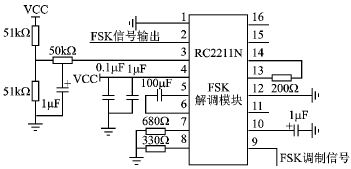

FSK信号的解调是通过一个锁相环集成芯片来实现的。该锁相环使得输入信号波形保持频率锁定。当输入信号波形的频率改变时,锁相环将产生一个错误标志信号,促使锁相环改变锁定频率,以重新匹配输入信号的频率。通过仔细地调节芯片电路,使得锁定频率与逻辑“1”及逻辑“0”两个频率的中间频率相一致。具体的解调电路如图9所示。由图可见,系统是通过芯片RC2211N来进行FSK解调操作的。根据上面的分析,该芯片是基于一个锁相环拓扑原理工作的。电路中重要的外部元件包括引脚8及引脚13的外接元件。这些元件的参数设置了锁相环的中间频率、衰减系数及增益。根据系统的设计,信号经过FSK调制后,将被发送到跳频扩频调制模块以对信号进行跳频扩频调制。
图9 信号FSK解调电路
