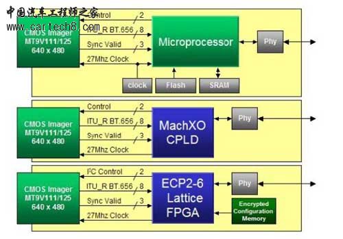

有效确保图像的捕获和处理十分重要,以下将介绍几种解决方法。在图2展示的智能图像捕获系统的几个例子中,信息从车辆的多媒体总线传送到视频控制器。通常使用的是MOST和D2B协议的环型或总线结构。
图2:采用不同处理器件的三种智能图像捕获系统。
在这三个例子中,MT9V111/125是适用于汽车应用的图像传感器。例1采用了基于微处理器的系统,在数据发送到显示子系统的接口之前进行控制和视频数据处理。例2采用基于闪存的低成本CPLD处理视频。例3采用了基于SRAM的FPGA器件。在以上所有例子中,均由处理单元对发送的信息进行处理。其中,后两个例子中采用的可编程逻辑器件体现了重构硬件的灵活性。特别是例3在FPGA中使用了Lattice公司的微处理器核LatticeMico8,因而可获得更大的灵活性。

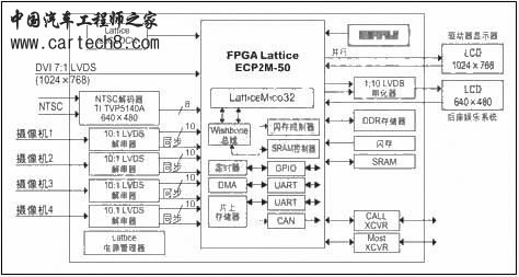

LatticeMico32是一种针对Lattice FPGA优化的32位RISC软微处理器。如果将LatticeECP2M与开放源代码的LatticeMico32软处理器结合在一起,则LatticeECP2M可以实现完整的视频控制器功能(如图4所示)。内部的外设通过双WISHBONE总线进行通信。定时器、DMA、存储器控制器、通用I/O、串行外围接口和UART均可与LatticeMico32相连。
图4:利用LatticeECP2M和LatticeMico32实现完整的视频控制器功能。
