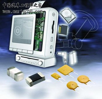

图1 各种电路保护器件

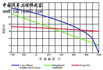

图3 熔断器和PolySwitch器件AGR500的性能比较
图4 熔断器和PolySwitch器件ASMD150的性能比较
在图3和图4中对熔断器和PolySwitch器件作了比较。这里我们假定,电路板设计人员把印制线的最高温度规定在100℃。因此,随着印刷线的温度接近100℃,它上面可以流过的电流越来越小。
图3所示是一个35μm、2.5mm的印刷线,用了一个插装PolySwitchTM器件AGR500来保护。在图3中,印制线的宽度减少到0.5mm,用一个PolySwitch系列表面贴装器件ASMD150来保护它。
