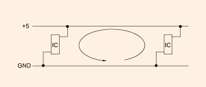

SSN也会产生辐射干扰,瞬间的电源和地电流会通过器件管脚流向外部的去耦电容。如果该电路(包括邦定线、封装引线以及PCB线)形成的环路足够大,就会产生信号发射。而环路中的寄生电感会产生电压降,将进一步产生共模辐射干扰。
