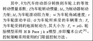

SIMUL INK 是一个用来对动态系统进行建模、仿真和分析的软件包,它支持线性和非线性系统,连续的和离散的时间模型,或是两者的混合。SIMU2L INK已经在工业控制等领域得到了广泛的应用。汽车的实际制动过程是一个非常复杂的过程,所以要完全精确地描述制动过程几乎是不可能的,在仿真之前,可以对汽车的制动过程做适当的简化和假设,经过简化和假设后的汽车实际上成为一个二自由度做直线运动的模型。

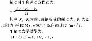

  制动时车身运动方程式为:
文中采用MATLAB /SIMUL INK软件进行仿真研究,仿真采用五阶变步长Runge - Kutta法进行,最小仿真步长为0. 001 s, 最大仿真步长为0. 01 s。以某型轿车为仿真试验对象,该车的主要参数为:满载质量1 795 kg;轴距2 800 mm;重心距地面高度 655 mm;重心距前轴距离1 430 mm;重心距后轴距离1370 mm;风阻系数0. 4;风阻中心高度965mm;迎风面积1 736 × 1 490 mm2 ;制动初速度80 km /h;路面为普通水泥路面。仿真结果如图3、图4所示。
