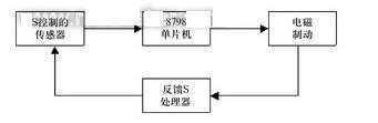

(3) 要彻底解决传统电子控制ABS系统存在的问题,就要采用全电子自动控制ABS系统。将气压制动改成电磁制动,以滑移率s为变量,经传感器将滑移率s变为电磁信号,经过单片机(可采用intel公司8798单片机)处理,传递给电磁制动刹车器件,这样不仅提高了传递速度,同时也提高了可靠性系数。可确保汽车有最短的制动距离和最佳的方向稳定性。图3为全电子自动控制abs的系统方框图。
图3 全电子自动控制ABS的系统方框图
全电子自动控制abs系统的工程原理:由于采用电磁制动系统,当紧急刹车时,自动进入全电子自动控制abs的系统,这时s为自变量,传感器将此信号传递给单片机经处理后,控制电磁制动(电磁刹),如果电磁制动过急,则电磁刹将此信号反馈给传感器进行自动控制状态调整。
