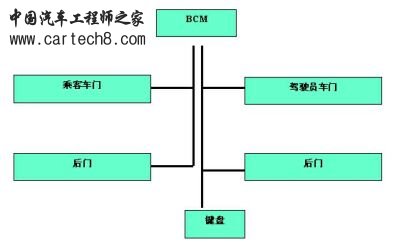

  单个LIN网络(多个门节点)
  在这类网络中,车身控制器模块(BCM)将通过单个LIN网络与其它所有节点相连。如图1所示:
  这类网络有非常直接的结构体系,LIN连接有效地取代了CAN解决方案。虽然LIN协议最初是设计为对CAN进行补充(而不是替换CAN),但是如图1所示的连接可以实现一个简单的LIN解决方案。
图3:CANLIN混合网络解决方案
  这还是一个能降低成本的解决方案,因为它不需要任何CAN节点。BCM是LIN 网络的主节点,所有LIN节点都可以接入LIN网络上传输的所有信息。采用该种解决方案,网络上通常拥有5个LIN节点。减少节点数量和定义初始信息传输方法使网络更直接有效。
  但是,制订进度表(定义哪条信息会在网络中以什么顺序出现)比较困难。如果该系统使用从节点--从节点通信,就可以简化进度表的制订过程,因为它把把网络流量减少到最小程度。例如,如果一个车门有任何键盘操作,这时主节点需要作出决策:网络上的任何节点都能在同一个信息帧内做出响应。
  这类网络信息流最短,从而引起的EMC问题最少。同时,流量密度的降低,还有助于减少辐射。此外,由于所有节点都通过单线连接,因而将接头数量减到最少,这样增加了可靠性。

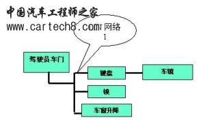

  两个LIN网络
  为了克服单个LIN网络的缺点,部分公司开始使用双LIN网络。如图2所示。
  BCM控制两个完全独立的LIN网络,使得制制订进度表变得相对简单,网络灵活性也增强,即使出现撞车事件,大部分网络保持完整性的可能性也很大仍能保持完整状态。同时采用两个完全独立的LIN网络,有利于各个网进行及时通信。

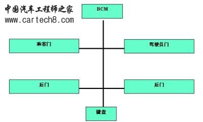

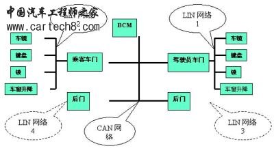

  具备LIN分层结构的CAN
  仅仅依靠LIN不能克服所有的局限。那么,在汽车应用中怎么应用LIN呢?我们在前面的介绍中提到,LIN是作为CAN的补充,而不是彻底替换CAN。图3是CAN/LIN混合网络的解决方案:
  如前所述,通常BCM和四个车门通过一个CAN网络连接。这是目前大量生产商采用的典型方案。这时,每个车门内的高性能控制器(MCU),如常见的飞思卡尔HC908AZ60A, 直接控制车窗和车镜。
  采用LIN结构实现车门功能,就可以选择规格更小的MCU(如HC908GZ16),它除了能为BCM通信提供必要的CAN接口,还有足够的资源去控制单个LIN网络。在本例中,驾驶员车门MCU除了是BCM 的CAN 接口,还是控制后视镜、键盘、锁和车窗升降等操作的LIN网络的主节点。
  这样做虽然会增加车门内的MCU,但如果对MCU和LIN状态机进行合适的选择,就可以获得功能更强大、更灵活的分布式系统。

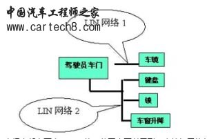

  前面的例子介绍了车门内部的典型LIN网络,同时还针对上面提及的局限性提出了解决方法。但是,现在车门网络仍然存在几个问题,特别是功能失效和安全问题。车镜是系统中最容易被破坏的部件,在市区驾驶时经常被人取走,从而造成网络中断,甚至给部分生产商带来无法承受的风险。在安全方面,大量罪犯可以轻松取走车镜,从而获得驾驶员车门MCU的直接接入。这又是一个重大风险。
  有几种方法可以减少这种风险。方法之一如图4所示:
  在本例中,车门内部有两个LIN网络。从图4可以看到,车镜与系统其它部分有效地隔离开,大大降低 车镜被取走而带来的危害。任何罪犯行为只能访问驾驶员车门MCU,但无法接入关键组件,如门锁等。
  还有一种方法通过LIN子节点控制车镜。在本例中,安全和可靠性问题都能够有效解决。车镜由键盘MCU或LIN节点直接控制。两种方法都是合适的系统设计。
