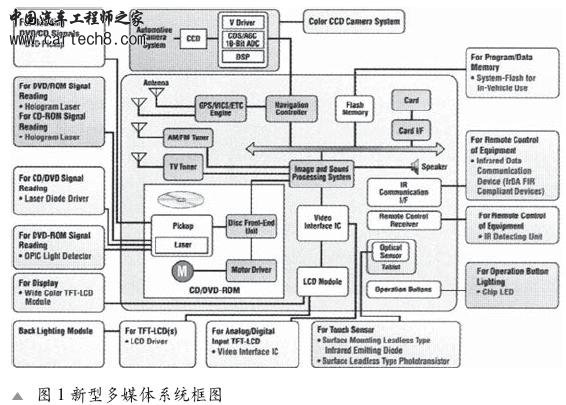

中国汽车设计网 预期DVD/HDD 基多媒体系统会有明显的增长。DVD播放机正在不断加上导航系统、AM/FM收音机、CD播放机等,使其具有多输出、卫星无线电、卫星TV等功能。汽车相机、分立通信系统和蓝牙兼容性更增加了系统的复杂性。
尽管增加了元件数,但有效空间要求继续紧缩元件尺寸。实际发出的热是大的。这使电源转换效率成为关键。在低输出电压,甚至几百毫安以上的中等电流水平,采用线性稳压器产生系统电压不再现实,因为线性稳压器会产生太多热。开关稳压器所提高的效率和更小的占位空间,使其胜过所增加的复杂性的EMI考虑。
一个典型的多媒体系统(见图1)有8个以上的电源,包括8.5V(欧州用,日本为9.5V)、5V、3.3V、2.5V、和1.2V、8V用于供电DVD马达,此马达旋转碟盘,通常需要高达2A的峰值电流。5V和3.3V通常是系统总线电压,每个电压需要提供2A~3A电流。2.5V是用于存储器和I/O,1A~2A是足够的。1.5V和1.2V分别供电CPU和DSP芯核。这两个轨的功率电平每个通常为3W~5W。较小的功率电平(小于1W)需要用于偏置主TFT-LCD(通常7英寸~10英寸)以及视频相机CCD。对于TFT-LCD的白色LED背光需要另外5V~10V电压。

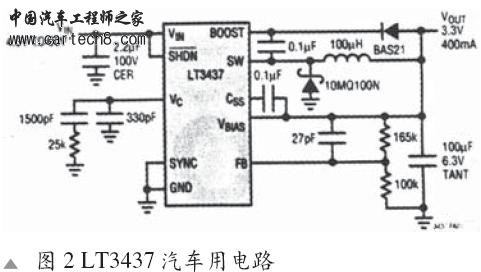

总的来说,维持始终处于工作状态处理器的电压所需电源电流为几百毫安,这可能在几星期内完全耗尽一个电池。汽车制造商对于每个始终处于工作状态的DC/DC转换器寻求100mA最大静态电流目标。至今,转换器的高输入电压能力和低静态电流要求是不相容的。Linear公司的100mA降压DC/DC转换器可以解决这些限制问题,它们具有60V~80V最大输入、450mA(LT3437)~2.5A(LT3434)输出电流范围,而静态电流100mA以下。LT3437采用Burst Mode设计,其工作只需10mA电源电流,适用于始终工作状态的应用。在汽车中的应用电路示于图2。LT3434和LT1976适用于较大电流的应用,它们的输出电流分别达到2.5A和1.25A。

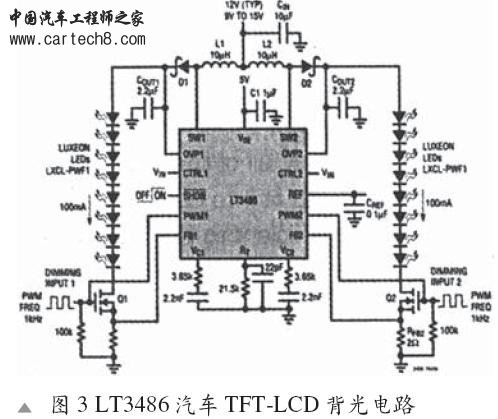

TFT-LCD背光传统上采用CCFL。然而,更小的白光LED在背光应用中正在替代CCFL。车内的光变化结合人眼睛对光强变化的敏感度,其背光所需的调光范围高达1000:1。LT3486(图3是一款双升压DC/DC转换器,专门设计用于驱动高达16个白光100mA LED(每个通道8个LED串联),输入电压为12V。它做为一个恒流源来保持广大LED驱动器采用True Color PWM调光,这能提供恒定的满载到LED,靠降低PWM驱动器占空比控制调光。
