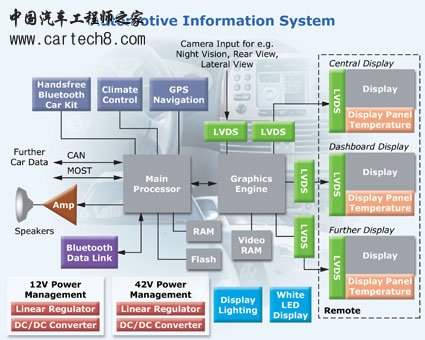

尽管设计面临的挑战很少,因为所有功能已经被几家汽车模块供应商做到了,以实现前述的许多功能。现在在生产的最常见的基于并/串和串/并转换(SERDES)的高速信息娱乐视频传输差分线长达10米。这些视频数据可以来自DVD播放机、导航系统或远端安装的摄像机。
汽车中常见的LVDS链路
上图描述了汽车中常见的LVDS链路,根据待传输的数据量,可以采用诸如国家半导体等公司的芯片组来实现并/串和串/并转换。有些并/串和串/并转换芯片能够将21位CMOS/TTL数据转换为3数据和1时钟LVDS对,还有一些并/串和串/并转换芯片能够将10位LVCMOS/LVTTL数据转换为一对具有嵌入式时钟的数据对。此外,诸如交叉点开关之类的产品还可以补充其数据传输的能力,用于路由多条数据流。
