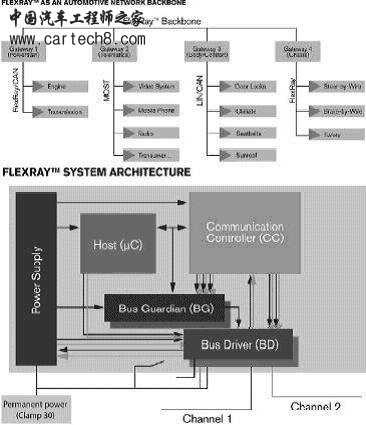

FlexRay可以支持光物理层和电物理层,使生产商能够部署最符合他们需求的布线机制。此外,开发人员还可以将FlexRay系统从单通道总线扩展为多个双通道星状拓扑,具有完全通道冗余。如果将FlexRay用作车内网络的骨干系统,连接动力总成、底盘、车身、安全和多媒体应用(有无支持FlexRay的应用皆可),制造商甚至还能更好地利用高带宽的优势。
据应用的确定性和容错要求,在每个节点内,FlexRay模块均包括实施FlexRay协议所需的所有组件。
寄存器模块---包含控制寄存器,用于配置FlexRay设备,还包括状态寄存器,用于读取当前的协议状态信息。
信息缓冲器接口-CPU中使用该接口,以接收和传输数据,包括寄存器块生成的数据。
协议状态机-通信控制器的核心。它执行整个协议逻辑,如信息处理、建立通信周期、启动和错误处理。
定时单元-负责定时控制,包括支持分布式时钟的同步。
循环冗余码校验(CRC)单元-在信息传输和接收过程中,生成和检验每个数据帧的校验和。
接受和传输单元:每个通道一个。
