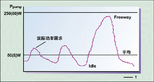

这些好处可以通过油泵的例子展示出来。不论车速多高,油泵和发动机所消耗的功率都在80到250瓦之间,具体数值同设计有关。发动机输出设计成在全速状态下需要最大流量燃油。当引擎闲置时,多余的燃油通过安全阀返回到油箱,此时操作油泵只需要几瓦的功率(图2)。因此如果油泵能设计成按实际需要提供燃油,那么该发动机的平均功耗将被减少到5瓦到50瓦之间,具体数值取决于油泵容量。
