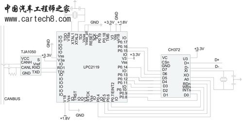

转换器直接使用USB的5V供电,使用了LM1117将5V电源转换成3.3V和1.8V以供ARM处理器及其外围模块使用,对于CAN控制器输出的逻辑电平用TJA1050转换成差分电平输出CH372的设计十分重要,外接电容用于CH372 内外部电源节点去耦。在LPC2119的各电压引脚分别接了0.01mf的电容进行滤波。在USB转换芯片的设计中,可选4.7kW电阻用于在电源断电后将电解电容中的电能及时释放掉,使VCC 及时下降到0V,确保在下次通电时CH372 能够可靠地上电复位。为使CH372 能够可靠复位,电源电压从0V 上升到5V 的上升时间应该少于100ms,所以电容的容量和电阻的阻值都不能太大。用15pF 的独石或高频瓷片电容作为CH372的时钟振荡电路的起振电容。
系统硬件设计部分框图如图。
转换器框图
