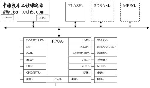

FPGA的选择要相对容易一些,至少有Xilinx、Altera、Lattice、Actel和Quicklogic等五家公司的产品可以考虑。Xilinx和Altera是FPGA的行业领袖,他们的产品应用广泛,有大量的标准库可以采用。图1的框图是一个硬件的基本构成示意图。
考虑了硬件之后,软件的架构就变得明晰了。由于QNX支持POSIX规范,所以基于它编写的模块化的应用程序和应用开发库具有良好的可移植性,这对支持同类软件架构的其他平台的开发无疑是一件节约成本的好事。
硬件的基本构成示意图。
