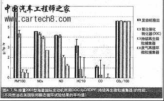

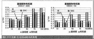

  如果系统中有催化涂层,DPF去除PM、CO与HC的功效非常显著。图4对现代柴油机所安装的柴油机微粒捕集器与柴油机氧化催化转化器的性能进行比较。微粒捕集器能去除超过90%的PM与HC以及几乎全部CO。DOC去除35%的PM、75%的HC及约80%的CO。
