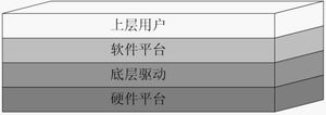

图1 发动机电控系统层次图
  整个电控系统包括硬件平台、底层驱动、嵌入式软件平台和上层用户四个层次。各个层次关系,如图1所示。

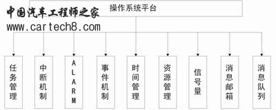

图2 发动机电控系统硬件电路结构框图
  以MPC555为核心控制单元,辅以相应的输入信号处理、输出控制和通讯单元设计的发动机电控系统硬件电路结构框图,如图2所示。

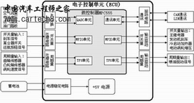

  该嵌入式操作系统是以MPC555/MPC556单片机为硬件运行平台,参照欧洲OSEK标准,构建的超微型实时安全的嵌入式操作系统内核。该系统为用户提供各种任务调度、事件处理及中断响应机制,并由操作系统管理各个任务之间的切换和信息传递。
  为满足系统实时性的要求,操作系统任务管理采用基于任务优先级的可抢占式任务机制,任务之间通过消息邮箱和消息队列传递变量和信息。另外,系统内核利用开放源码机制,通过裁减与移植,可以支持多种国际主流处理器。
图3支持汽车电子的嵌入式操作系统内核结构图
