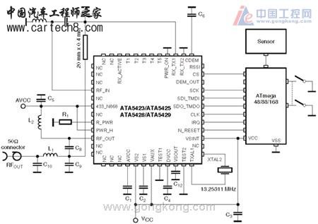

本系统使用了AVR系列单片机ATmega88。ATA5428与ATmega88通讯采用SPI接口,与外部通信采用UART接口。由于高度集成化ATA5428外围零件已经很少,所以设计的关键是RF前端的匹配电路的设计。一般的RF芯片发射与接收端口的阻抗并不是标准的50Ω阻抗,而是在不同频率下都可以等效为一个实部加一个虚部 ,例如ATA5428在433.92MHz的频率下输入阻抗可以等效为(32-j169)Ω,要达到最佳的接收效果必须将输入阻抗通过外围器件的补偿使之与50Ω的天线匹配。
图1 ATA5428应用电路
图1中L4与C1的作用是补偿输入阻抗成为50Ω,同样L2与C8的作用是用于补偿使输出阻抗为50Ω,同时L2还起到高频扼流的作用。C9,L1,C10组成一个三阶低通滤波电路,3dBm的截止频率约为500MHz左右,低通滤波电路一方面可以抑制发射的高次谐波,另一方面可以衰减输入噪音。必须注意,为了降低输入输出网络的互相影响,在ATA5428 的内部增加了一个天线开关,在发射状态时开关闭合,输入网络前的20mm×0.4mm传输线由于长度远远小于1/4波长,所以等效与一个电容接地,而在接收时,等效一个电感,这部分的设计必须注意的是分布参数影响。另外高频部分的走线尽量的短粗,元器件参数要根据线路板的实际情况作出适当的调节,以抵消分布参数的影响。

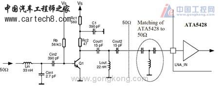

ATA5428的灵敏度已经相当理想,当有些特殊场合需较远的通信距离的应用时,如双向汽车遥控器等,可以在ATA5428的RF输入端加一级低噪声放大器LNA(见图2),以进一步提高ATA5428的接收灵敏度。放大电路的输入和输出都采用了LC匹配网络。放大器的实际增益高达近20dB,可以提高4dB到6dB的灵敏度,相当于增加30%~80%的距离。

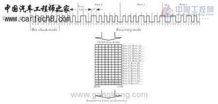

众所周知,一般无线数字接收机在接收有效数据之前,必须要识别数据开始的标志信息及前导码PREAMBLE和同步头SYNCWORD(见图3)。前导码是由若干01010…数据组成主要是用于恢复与同步无线接收机的时钟,同步头可以是若干特定的数据,它标志着数据的开始,ID FIELD是个可选项,用于识别接收机的地址。 数据域DATA FIELD是真正的数据区,数据的长度通常是可变的,CRC是对ID FIELD和DATA FIELD的效验,可以选择CRC16或CRC32。ATA5428推荐用Manchester 编码以区别与其他同类IC,ATA5428检测前导码采用比较每个比特的脉冲宽度,并有一个可设置比特数据的长度的范围窗口,其他同类IC则采用识别是否有01010…数据来识别前导码,ATA5428这种比较前导码的方式,显然具有明显的优点,抗干扰能力大大增强。
图3 ATA5428接收示意图
ATA5428有2种接收工作模式,普通模式和透明模式。我们这个应用采用的是普通模式。在普通模式下,接收的过程是当检测到前导码和同步头后,激活收发数据缓冲控制逻辑,并且把数据写入收发数据缓冲区,如图3所示。这里需注意的是ATA5428只有16字节的缓冲区。如果数据队列长度超过16个字节,那么会发生缓冲溢出,所以数据的及时读入非常重要,这样可以避免数据的溢出。ATA5428有一个显示接收数据的计数器,当计数器的值到达了某一个值后,可以通过中断的方式与MCU进行通信。
