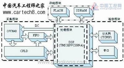

  图1为系统框图,系统通过DSP给CPLD发出一个采集命令,由CPLD控制CMOS图像传感器向FIFO写入图像数据,同时DSP通过DMA将图像转移至SDRAM中并进行图像处理,在处理结束后,将处理的结果通过以太网传给微机或其他设备,对其I/O接口经扩展后,可与PLC等执行装置相连,被外部执行器触发,完成图像的采集处理,达到控制检测目的。

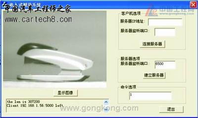

  本系统的以太网设计,采用Wiznet公司全功能硬件协议栈芯片W5100。W5100内有16K的发送/接收缓存,支持TCP、UDP、ICMP、IPV4 ARP、IGMP等协议,本系统中采用TCP/IP协议,接收上位机的命令并执行相应的图像采集和处理任务。Wiznet公司提供了完整的Socket API函数,其工作方式类似于Windows的Socket API,程序在TI公司的CCS集成开发环境下,非常方便用C语言编写。图3是利用VC编写的基于异步Socket的系统软件。在不同的命令代码下上传图像。如果所示输入命令1,可以上传单幅不加任何图像处理的灰度图。

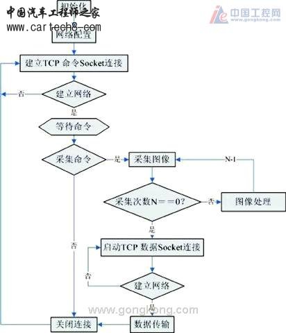

  系统的软件流程如图4所示。系统初始化后配置网络设置,建立命令Socket,Socket连接成功后处在TCP连接状态中。当接收到命令时,通过中断触发使DSP从W5100读取命令字,根据命令字做出相应的操作,添加图像预处理程序。然后关闭命令Socket,启动数据Socket进行数据传输,发送处理后的图像数据以便上位机进行更高级的图像处理,最终得到用户想要的结果和数据。

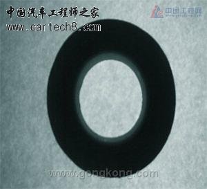

  图5为采集到的原始图象。由于CMOS传感器本身的噪声或系统的扰动等其它原因,原始图像中会含有噪声,所以要先对原始图像做低通滤波处理,可采用3×3模板的低通滤波器,或选择一些其它的更为复杂的滤波器,如自适应滤波器。

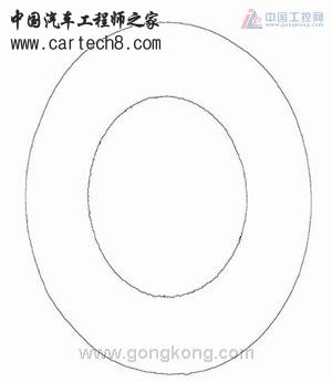

  其零交叉点(d2u/dt2=0)即为特征点。图6为边缘检测的效果图。

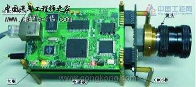

  图7为我们设计的视觉传感器样机的系统实物图。其由三部分组成,分别为主板、电源板和CMOS电路板。采用抓包程序Ethereal对数据传输速度进行了测试。我们分别对发送数据量为100kbyte,200kbyte和300kbyte进行了测试,实验结果如表1所示,对于本系统可以达到10f/s的图像传输速度。
