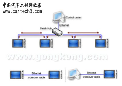

1、以太网络的连接方式
以太网络连接的方式有两种;可以使用RJ45平行网络线(straight through cable),搭配集线器(hub)使用;另一种是使用RJ45跳接网络线(crossover cable),不需使用集线器,但只限使用在一对一联机的情况下(HMI对HMI,或PC对HMI)。

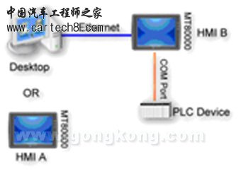

2、控制连接在其它HMI上的PLC
透过以太网络,PC与HMI可以操作连接在其它HMI上的PLC;举例来说,假设现有一台三菱PLC连接到HMI B的COM 1,当PC或HMI A欲读取此台PLC上的数据,则PC端或HMI A上所使用工程档案设定步骤如下:
3、具体操作
3、1步骤一
设定HMI B的IP,假设HMI B的IP已设定为“192.168.1.2”。
3、2步骤二
使用EB8000,并在[系统参数设定]里的[设备清单],增加一台PLC的定义,并正确设定通讯参数。
3、3步骤三
假设现在要使用set bit元件控制HMI B上的三菱PLC,则只需将元件设定页中的[PLC名称]挑选为“PLC on HMI B”,即可在PC使用模拟方式,控制连接在远程HMI B上的PLC了。
