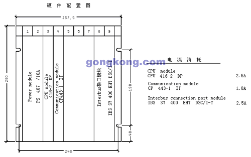

2 、主控制器的配置
主控制器中PLC是核心设备,它一方面协调控制现场各种设备按照工艺顺序要求工作;另一方面它接受编程设备的配置信息,向上层设备发送实时生产信息和设备状态信息,供上层设备统计、诊断和显示。CADDY主焊线有输入信号1865点,输出信号1561点。由于处理信号量大,因此对PLC性能要求很高。本系统选用的PLC是SIEMENS公司的SIMATC S7-400系列PLC,硬件配置如图。
PLC硬件配置

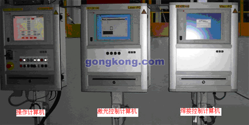

2、 在自动工位实现的功能
本系统不仅可以通过操作计算机的画面和各种指示灯监控本工位的设备工作状态,而且可以通过激光控制计算机,对激光发生器进行编程和诊断,包括对激光器进行启动、停止等操作。由于操作计算机不仅配置了触摸屏,而且安装了STEP7软件,因此,不仅可以直接点击画面上相应的功能按钮或手动操纵本工位的各种设备,如夹具、吸水泵、滚床等,而且可以在线编程和调试,通过操作按钮对本位进行操作模式切换,包括对本工位进行正常的启动、停止和维修设置操作。在紧急状态下,操作人员也可以通过本工位的急停开关停止本工位和整条线,以保证人身和设备安全。
此外,通过FASE焊接编程计算机,还可以对FASE焊接控制器进行编程和诊断,并显示其状态。通过操作计算机的相关机器人画面,可以对机器人的特有功能进行取舍,如机器人模拟、更换工具、清洗焊枪等。完成本工位复杂多样的设备协调工作后,还需采用可靠的控制策略,以保证多个机器人在同一狭小空间内工作的同时不出现碰撞。
自动工位的计算机
