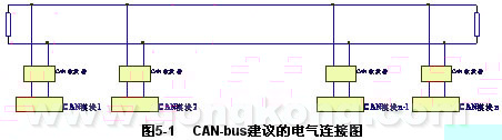

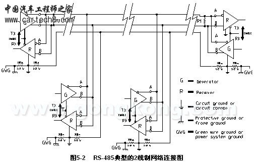

  基于CAN-bus与RS-485在电气特性、网络拓扑、传播媒体等有太多相似的地方,所以CAN-bus网络替换RS-485网络是非常方便、节省成本的。图5-1和图5-2分别为CAN-bus和RS-485建议的电气连接图。
从上图比较可知,CAN与RS-485的网络拓扑一般都采用终端匹配的总线型结构,而且也都没有规定总线电缆的机械和材料参数。如果RS-485的传播媒体是光纤,那么原有的网络布局不需要作任何的改动(包括网线),只需要用CAN节点来替换RS-485节点即可;但是如果是应用双绞线(屏蔽或不屏蔽)则CAN网络必须要满足如表5-1所示的物理媒体参数。 如果旧的RS-485网络的双绞线(屏蔽或不屏蔽)不符合表中的参数,为了获得最佳的系统性能,那只有重新铺设网络电缆,并用CAN节点来替换RS-485节点。
实际的RS-485系统中,大多数双绞线的阻抗特性在102Ω至120Ω之间,如果系统中应用的波特率不是很高、传输距离不是很远,则可以保留原有的网络电缆,要注意网络两端的终端电阻值为120Ω左右。
