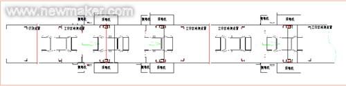

3、中涂线和面漆线工艺布置
□ 中涂线:准备室(安装车型与颜色输入装置)→手工喷涂区→自动喷涂杯站→手工喷涂区;
□ 面漆线:准备室(安装车型与颜色输入装置)→手工喷涂区→自动喷涂杯站→自动喷涂枪站→手工喷涂区→自动喷涂杯站→手工喷涂区。

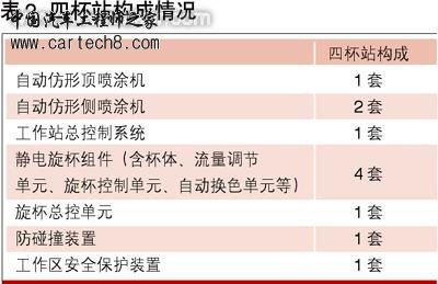

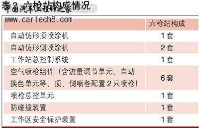

四杯站构成如表2所示,六枪站构成如表3所示。

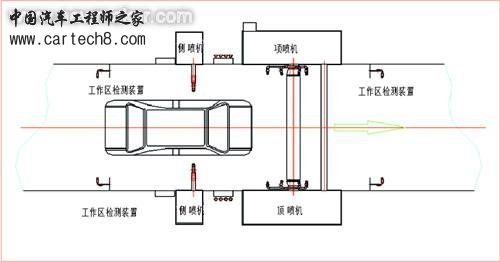

每套伺服仿形喷涂系统配置一套伺服仿形顶喷机。顶喷机上配置1只静电旋杯(杯站)或1组空气喷枪(枪站),用于完成车身的水平面和前、后围的自动喷涂作业。5个自由度分别为垂直运动、旋转运动、喷枪往复运动、跟踪运动和旋杯间距调整运动(杯站)。
每套伺服仿形喷涂系统配置一对伺服仿形侧喷机,对称地分置于输送线两侧。在每个侧喷机上配置1只静电旋杯(杯站)或1组空气喷枪(枪站),用于完成车身侧面的喷涂作业。3个自由度分别为腕部摆动、腕部前后伸缩运动和垂直升降运动。
在连续的生产线上,顶、侧喷机通过多轴的协调运动使喷具的位姿总能随着车身表面的变化而变化,保持最佳的喷涂姿态,进而保证喷涂质量。

面漆线自动喷涂系统平面布置图

□ 四杯站配置4套日本Ransburg公司的MMB-11型静电旋杯,在顶喷机上配置2套旋杯,在2个侧喷机上各配置1套旋杯;
□ 六枪站在顶、侧喷机分别配置2把Devilbiss自动空气喷枪;

中涂线自动喷涂系统平面布置图
