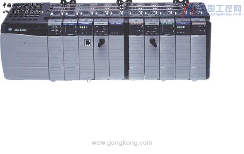

1、控制器:每台Logix5555控制器最大寻址量128000点DI/O,4000点AI/O及回路。ControlLogix平台通过背板提供了高速数据传输。各控制器能产生(广播)和使用(接收)系统标签,这种技术使得多个控制器共享输入信息和输出状态,非常实用。可选用户内存(3.5Mb)。
2、1756系列智能I/O模块:I/O模块种类繁多,可拆卸端子,具有带电拔插、分变则报(COS)、自诊断、时间标记、模块标识、闪存升级、电子保险、单独隔离等功能。模块广播数据的速率可设定。1756-HSC高速计数模块(4通道)每2ms就能更新数据,效率高。

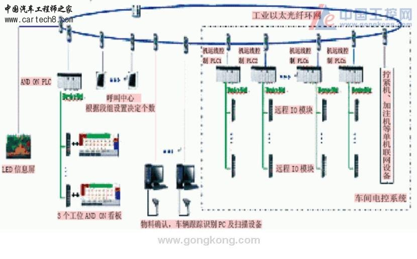

系统结构
在ControlLogix控制系统中配置了1756-ENBT以太网通讯模块,通过工业以太网(环网光纤)将各机运线的多个PLC和现场使用的各种设备(拧紧机、加注机等单机联网设备,均含有以太网接口)连接到一起,实现不同PLC之间的互相通信,完成整个系统的控制、故障报警、信息交换等功能,也能方便在以后增加设备或给新的生产信息系统提供设备的实时数据。
通信介质及协议
双绞线、光纤、粗的或细的同轴电缆为目前应用最广泛的介质,并且任何长度的都有。以太网(Ethernet/IP)拓扑 (或物理配置) 在目前安装以太网(Ethernet/IP)用得最普遍的为星形拓扑。新的技术产品,如高速开关技术能够在单一的冲撞领域可以处理大的数据量。在我方的设计方案中骨干网将采用百兆光纤介质,分支信息点采用百兆双绞线。
A-B支持 TCP/IP (Transmission Control Protocol/Internet Protocol), 一个在以太网(Ethernet/IP)领域被广泛采用的协议,并且置入在 Windows 95/98/NT/2000/XP操作系统的每一个版本里。A-B通过支持TCP/IP 协议的以太网(Ethernet/IP)处理器或通讯模块,将带监控功能的控制系统和信息管理系统结合起来,使计算机能够访问使用SQL(Structured Query Language)的开放式数据库。
机运线所有的PLC都带有设备网DeviceNET模块,现场的所有信号通过Devicenet网络实时传输到控制器,控制器的控制信号也是通过Devicenet网络传输到现场设备中。
