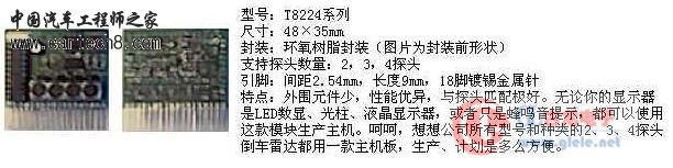

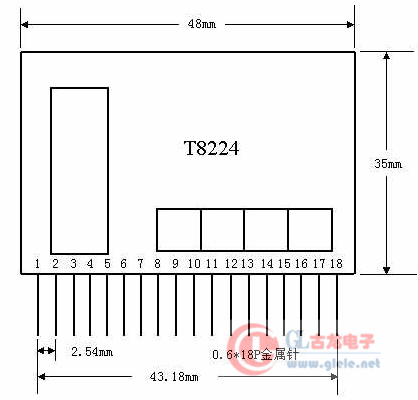

外型和引脚说明
图1
1:复位。高电平复位。
2:数字地。最好与模拟地分开。但如排版不允许,也可在模块外直接与模拟地相连。
3:防扒车功能开关。当此脚悬空或接+5V时,模块处于倒车雷达功能状态;接地时,模块处于防止扒车功能状态。
4:四只探头探测到的距离数据包输出。数据需解码。数据格式见下图。
5:蜂鸣音控制电平输出。分6级蜂鸣音。
6:当用于LED三色灯指示时,本端接红色发光管。
7:当用于LED三色灯指示时,本端接绿色发光管。注:当6脚和7脚同时为高,显示黄色。
8:数字+5V
9:模拟+5V
10:探头1。接1号探头正极。
11:探头2。接2号探头正极。
12:探头地。在使用时,可只与探头负极相连。也可并入模拟地。
13:探头3。接3号探头正极。T8222此脚悬空。
14:探头4。接4号探头正极。T8222和T8223此脚悬空。
15:探头驱动馈入。探头驱动升压电压馈入,与数字地形成回路。
16:模拟地
17、18:灵敏度调整。外接一个100K可调电阻,电阻值越大,灵敏度越高,反之,灵敏度变小。

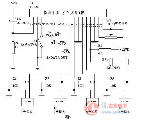

模块电路
图3
由上图看出,外围元件极少,如果是使用2探头模块T8222,将模块13,14脚悬空;如果是使用3探头模块T8223,将模块14脚悬空即可。电源电路各位可以自己设计,也可以使用T8114模块介绍里发布的电源电路。

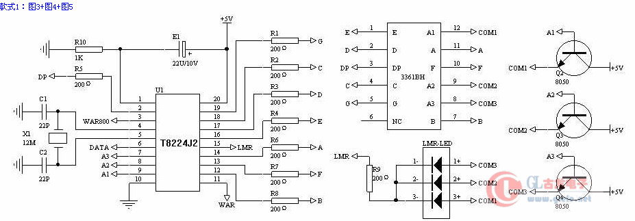

较高档次倒车雷达一般都带显示器,这样的应用对主机来说只需要图3+图4,直接把模块信号送到显示器即可。模块本身的蜂鸣音和LED控制脚悬空不用。模块送出的数据包内容非常全面,这样,显示器的设计就很灵活了。在市面上能看到的和看不到的显示类型倒车雷达,都可以用这款模块很方便的做出来。而且,可以用相同的主机板,不同的只是显示器。比如:液晶显示彩屏倒车雷达、图象加数字显示倒车雷达等等。

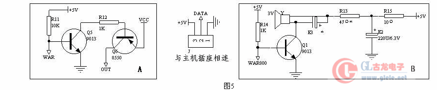

以下介绍几款常用的LED数字显示器。
这款显示器是3位数字+障碍物方位灯指示+10级变频蜂鸣音的较多应用的显示器。显示器与主机直接使用三根普通汽车电线相连。方框A和方框B任选一个即可。如果您是与车厂配套,很多车厂喜欢使用外置蜂鸣器,这类蜂鸣器一般都是有源的,您可以选择A框,T8224J2集成块第11脚送出的是音频音10级控制电平。如果车厂不配外置蜂鸣器或者您主要是用于在用车市场,那么请使用B方框。Y为无源蜂鸣器,调整R13可以改变蜂鸣音量,调整E3可以改变音质。T8224J2第3脚送出受T8224J2第11脚10级控制的800HZ音频音。
显示器除了正常的倒车数据显示之外,有一些特殊显示说明:
倒车状态下车后没有障碍物,流水显示三个“-”;障碍物距离小于30厘米,闪烁显示“END”。方位指示灯同时指示障碍物在车后的方位。
防扒车状态下如果车后没有人扒车,闪烁显示“---”;如果车后有小偷扒车,闪烁显示“SEE”。方位指示灯同时指示小偷在车后的方位。
如果主机损坏或主机到显示器电线连接不好,显示器显示故障码“E-1”,不会乱显,更显智能,高档,符合当今汽车电子系统惯例。而市场上其他倒车雷达特别是5线以上连接的倒车雷达,大多会停止显示显示或乱显。探头自检故障码“E-2”到“E-9”我们使用比较慎重,原因是现在各个探头生产厂家的超声波探头性能差异很大,担心不匹配。我们只是在T8114模块中加入了探头自检系统,您可以测试之后要求我们在模块中加入探头自检故障码。

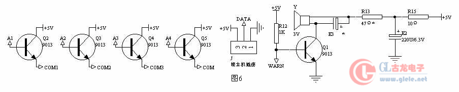

汽制造车厂更倾向于使用功能简单明了的产品,图6和图7的显示类型车厂比较容易接受。这款显示器是3位数字显示+左右两个三色光条显示+10级蜂鸣音提示。Y为无源电磁蜂鸣器,T8224J3第3脚送出受10级控制的800HZ音频信号。其他同款式1。
T8224J3集成块我们可以提供,

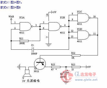

二、应用于较低档次倒车雷达
款式3:图3+图7。

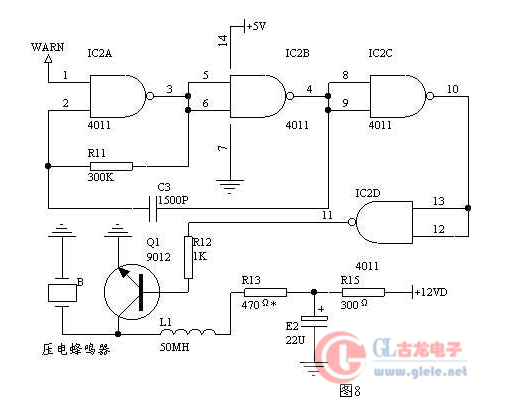

这两款都是只有蜂鸣音没有显示的倒车雷达。图7用的是电磁蜂鸣器,而图8则是用的压电蜂鸣器。蜂鸣音控制信号直接由模块送出,分6级。

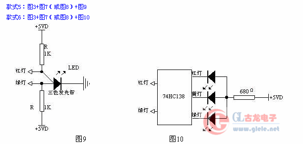

款式5:图3+图7(或图8)+图9
款式6:图3+图7(或图8)+图10
款式5除了具有6级蜂鸣音提示外,还有一个三色灯指示目前倒车状态。
款式6和款式5差不多,只是款式6使用的是红、黄、绿三个灯。由于三色控制模块只用了两个脚,需使用HC138。您也可以要求我们给您把HC138功能集中在模块里。
