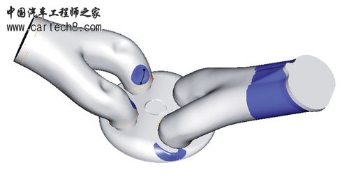

由于CA12GV发动机用于高端乘用车,一方面要满足由于高配置带来的整车重量的增加对发动机强劲动力的需求,特别是优异的中低速扭矩需求;另一方面又要满足不断严格的排放法规以及用户日益高涨的降低油耗的需求。因此,CA12GV首先采用了一汽专门开发的燃烧系统平台(见图1)。该燃烧系统平台不仅可以满足气道喷射发动机的需求,未来也可以满足汽油直喷发动机的需求。由于精心调整了进气道在发动机中低转速工况下的流速和滚流,加强了在这些工况的油气混合,使得发动机不仅可以获得优异的中低速扭矩,更可以获得优异的整车常用行驶工况油耗。在不使用排气VCT的情况下,发动机万有特性最低比油耗达241g/kWh,常用工况油耗更是达到了365g/kWh。采用排气VCT后,由于EGR率的提高,可以使油耗进一步降低5%左右。
图1 CA12GV发动机燃烧系统2.12缸/6缸自由切换技术

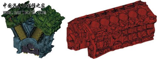

为保证CA12GV发动机具有优异的振动噪声水平,在主要零部件的结构设计阶段就和国际先进水平样机进行了对标,测量分析了对标样机主要零部件的刚度及振动噪声特性。结构设计完成后,对主要零部件进行了详细的模态分析,保证了主要结构件的刚度和振动噪声特性达到或超过了对标机型的水平(见图2)。
图2 CA12GV发动机有限元模型以缸体为例,CA12GV采用了“用有用的结构加强刚度”的设计理念,和传统的通过加筋提高刚度的方法相比,此方法既可以提高结构刚度,又可以控制发动机重量的增加。缸体两侧面采用回油孔结构以及精心设计的沿缸体高度方向分布的加强筋来提高缸体垂直方向的刚度;同时采用三条水平分布的加强筋提高缸体的水平刚度。左右列缸体之间铸出一个三角形通道,既可以加强缸体的刚度,又可以作为曲轴箱通风系统的通道。缸体后端采用封闭的钟型结构并辅助以加强筋来提高和变速箱的连接刚度。通过上述措施,缸体的一弯和一扭频率均比对标样机提高25%以上,使缸体具有很强的降低辐射噪声的能力。此外,该缸体采用侧向螺栓将主轴承座和缸体两侧连接起来,同时采用铸铝机油盘上体加强缸体两侧面的连接,使得缸体的刚度及降低辐射噪声的能力得到进一步提高。
