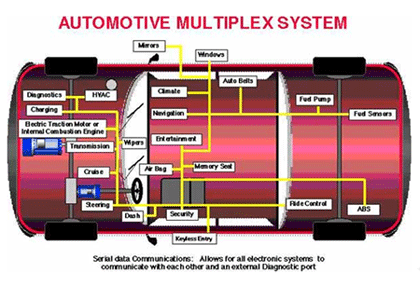

  图说:汽车电子的输出系统在一般情况下也需要对由短路或电机堵转所造成的过电流现象进行自我保护,因此,MOSFET在设计上,采取高频率性能、输入阻抗高、 驱动功率小、热稳定性优良的设计方式。(资料来源 :http://www.physics.udel.edu)
