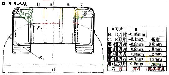

   根据用户提供的曲轴加工图,绘制出如图1所示的车拉刀分层切削线型图,并据此确定每层间距(即齿升量)和每层的径向尺寸及轴向宽度尺寸。前五组刀片用于粗加工,采用较大齿升量;后五个刀片用于保证曲轴加工精度,选用较小齿升量。
图1 车拉刀分层切削线型图
   以车拉刀分层切削线型图为基准进行线型分割,并绘制硬质合金刀片排列搭接图(见图1)。根据刀片搭接图以及车拉刀的直径尺寸和扇面大小,确定车拉刀的有效切削齿数,并在扇形块区间内进行圆周分布,然后将车拉刀最前端的一组切削齿变为快换模块。

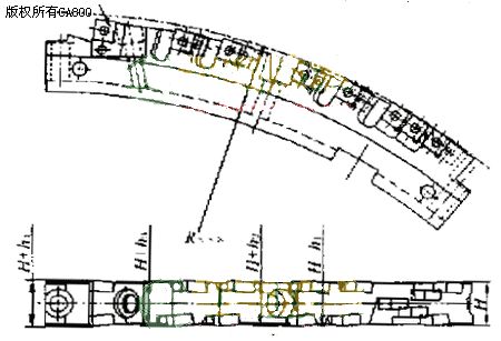

确定安装结构、尺寸及车拉刀的尺寸精度。根据上述CAD步骤设计出的车拉刀结构如图2所示。
图2 车拉刀的设计结构

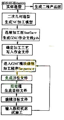

4 车拉刀CAM步骤
   根据确定的结构方案及设计草图,用I-deas实体软件进行实体造型。根据实体造型可直观地预览加工出的成品车拉刀的三维结构形状,并可通过软件的测量功能检测出车拉刀的各项尺寸、角度及相关装配、加工的干涉情况,以便及时验证、修改和调整前期设计方案,同时生成二维平面设计图纸。
   二次造型,生成加工模型单元。将每个刀片及其排屑槽、空刀、螺钉等组成一个独立单元。考虑到实际加工中需要足够的进刀、退刀空间以及进刀起始点、顺逆铣等因素,适当选取独立单元中的相关曲面及其它参照曲面作为刀具加工的轨迹、边界及方向的基准。然后通过object-append命令生成各个独立的加工模型单元。
   进入NC-SETUP模块,产生工作文件jobfile。用surface-set命令选取并确定二次几何造型中独立单元的各加工曲面及参考平面,并生成一个GNC格式的作业文件xxx.JB。
确定加工工艺。由于该车拉刀直径较大(Ø851mm),超过了现有机床的加工范围,因此必须设计一个非标工装将其装夹在工作台上,加工车拉刀的双侧刀齿必须进行二次装夹和定位。车拉刀单侧加工的工艺路线确定为:铣空刀→粗铣刀片槽→加工排屑槽→半精铣刀片槽→加工螺钉中心孔→钻螺钉孔→攻丝→精铣刀片槽。根据工艺设计要求选择加工机床、编制工艺规程(选择刀具切削用量、加工余量、加工路线等),并将选用的刀具及切削用量按GNC格式写入作业文件xxx.JB中。
   编制加工程序Sequence。进入GNC模块,将作业文件xxx.JB调入。根据已确定的加工工艺路线及GNC编程命令进行编程。编程时,需要考虑走刀方向、逆顺铣、攻丝进退刀的正反转等因素。常用的编程命令有Partsurf/、Guv/、Multaxis/、Taxis/、Goto/等。
   生成刀位文件xxx.CL。Sequence加工程序编制完成后,可模拟演示整个加工过程。在确定加工路线、走刀轨迹、走刀方向等准确无误后,用Finish命令结束job作业,同时生成一个刀位文件xxx.CL。
   进行后处理。选择所用机床的专用后处理程序对刀位文件xxx.CL进行后处理,同时生成能被机床识别的G代码型式的加工程序xxx.TP。然后根据数控加工中的实践经验对加工程序xxx.TP进行再次编辑和整理,以缩短空行程时间和距离、调整走刀速度等。
   试加工。将编辑好的加工程序输入机床进行首件试加工,检查加工结果与设计要求是否吻合。如果加工误差由实际加工中机床的精度、二次装夹定位等因素产生且易于调整,可由数控机床操作者直接进行调整。否则需返回到GNC的Sequence中进行调整及修正,并进行二次试加工,直至加工结果正确为止。
可转位车拉刀的程序编制流程如图3所示。
