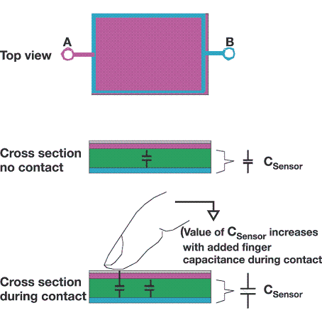

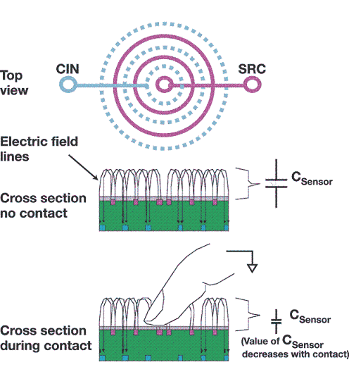

   上图显示了当用户接触传感器时,在激励作用下的传感器行为。在这两种方法中,传感器电容依赖用户接触而变化的方式不同;但是,在两种情形下传感器的性能是可以比较的。

   图1中的例子把一个连续的250KHz激励方波作用在传感器的源端(SRC),以建立容性传感器的电场。激励在传感器中所创建的电场,有一部分穿越丝印的塑料。电容输入端(CIN)被连接到电容-数字转换器的输入。
   如图2所示为另一种容性传感器设计的例子。把恒流源作用在传感器的端口A,端口B接地。当用户接触传感器的时候,手指电容就会叠加上去。结果增加了充电周期期间的RC上升时间。

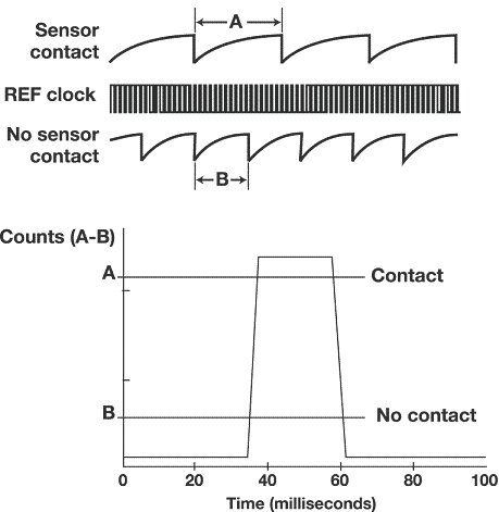

测量电容的传统方法如图3所示。
图3:测量电容的传统方法是利用比较器和555计数器。
   恒流源把容性传感器持续充电到比较器的参考门限电平。每当容性传感器达到参考门限电平,比较器就变高;该高电平关闭开关,给电容放电并将计数器复位,如图4所示。
图4:传统的比较器和555定时器/计数器的灵敏度门限电平。
   通过对容性传感器充电到比较器上的参考电平(REF)所用的时钟周期进行计数,就可以确定用户接触传感器的时间。该数值然后与预置的门限检测设置比较,例如,计数值为50表示传感器接触;而计数值小于50可能表示没有接触。在本例中,当用户接触传感器时,测量的准确性和精度与参考时钟的频率有关,并与在宽广的容性传感器数值范围上电流源的可重复性有关。

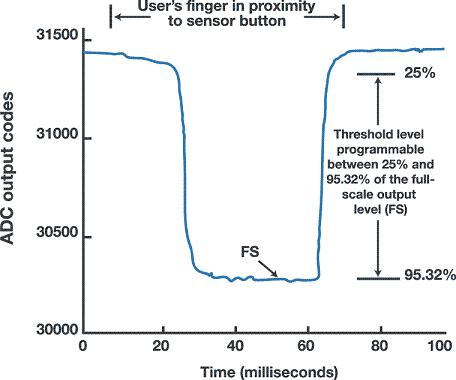

   容性传感器的输出数据被数字化之后,通过设置相应的16位寄存器,可以方便地分别对每一个传感器的检测门限电平进行编程。门限电平可以被大约编程为传感器满量程(FS)输出值的25%和95.32%,如图6所示。
图6:设置AD7142灵敏度门限制电平。
